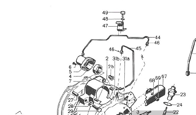

à l'arrière de la boite de vitesse il y a la pièce 5 qui tient avec 2 vis à têtes fraisées
derrière cette pièce il y a le joint 4 de mémoire ça doit être un joint papier.
Derrière la pièce 5 sur la queue de boîte il y a un joint spi 24x40x13. On ne le trouve plus dans le commerce, les allemands mettent 2 joints 24x40x7

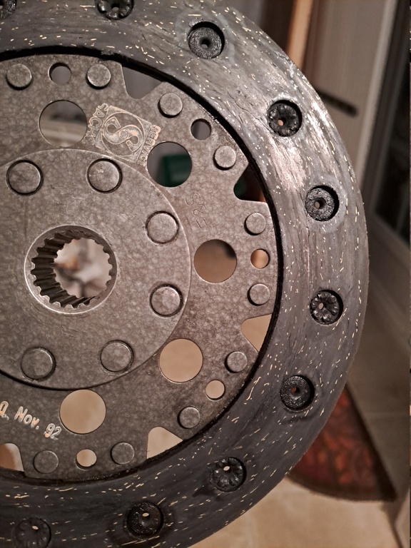

L'épaisseur du disque d'embrayage a été mesuré à 7.5mm. Deux personnes m'ont renseigné sur l'épaisseur normale : l'une me dit 7.66mm et l'autre me dit 7.8mm.
Mon disque de 7.55mm est-il encore bon ?

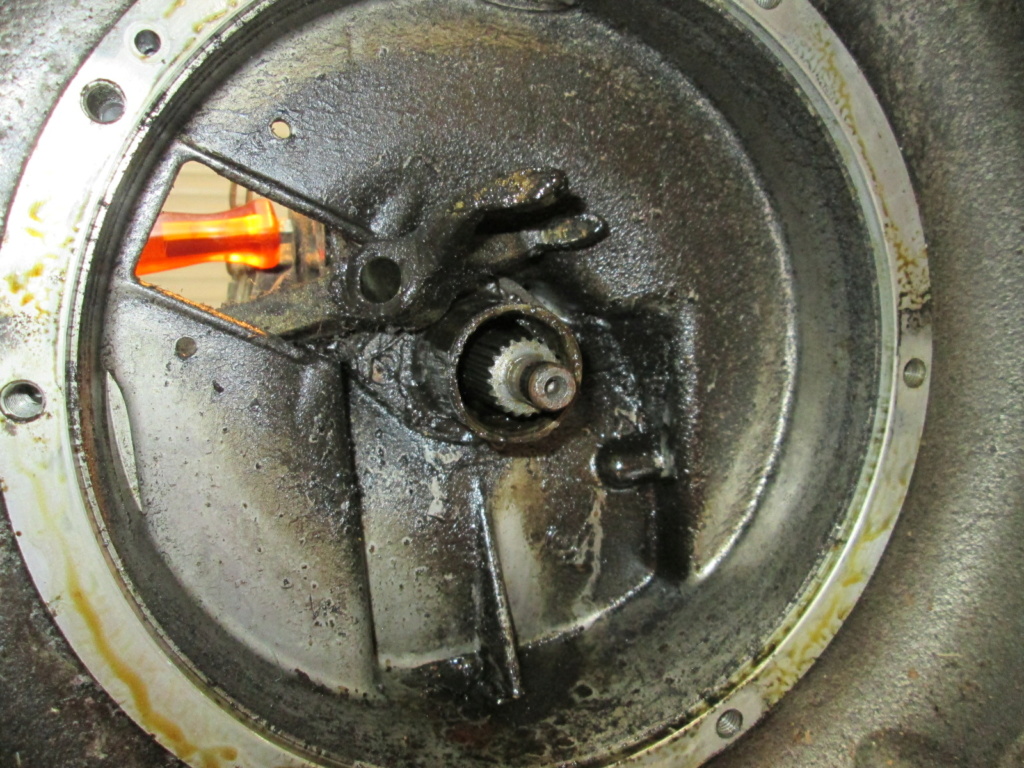

Bonjour, Je crois que tu confonds la bride support de joint spy sur le carter d'embrayage, fixée par 4 vis de 5 et le couvercle de boite fixe par 2 vis TF de 6
Les pièces pour résoudre ce problème de fuite sont toutes disponibles sur le site du club RO international.
Il est peu probable qu'il soit nécessaire de déposer le couvercle de boite (fixe par 2 vis) généralement la fuite ne vient pas de la boite mais de la bide sur le couvercle d'embrayage..
il faut
1 lot de 4 vis N109833003
1 bride 67211503009 elle comprend les N*19-17-16
En plus, il est préférable de remplacer le roulement N7 (20x42x12) + le joint spy N*11 (25x46x7) + les 2 joints toriques N*12 (5x8x1.5)

Combien faisait ton disque d'embrayage quand tu l'as changé ?

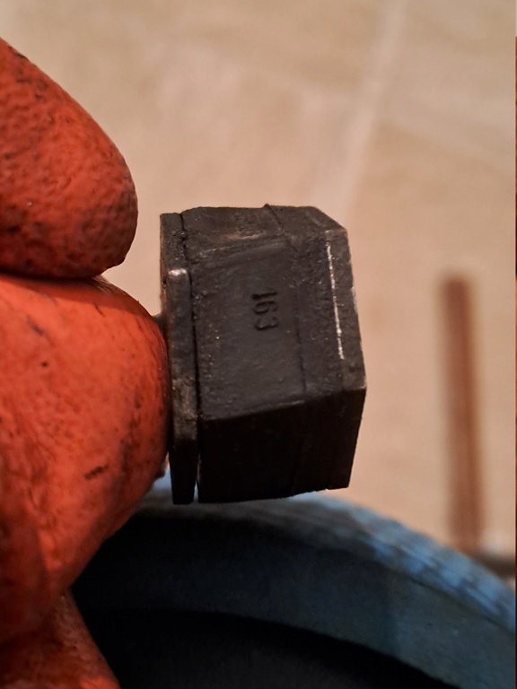

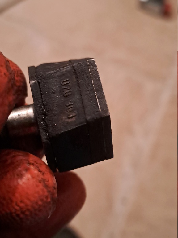

J'ai une autre question : quel est le rôle du petit silent bloc sur la boîte de vitesse ?

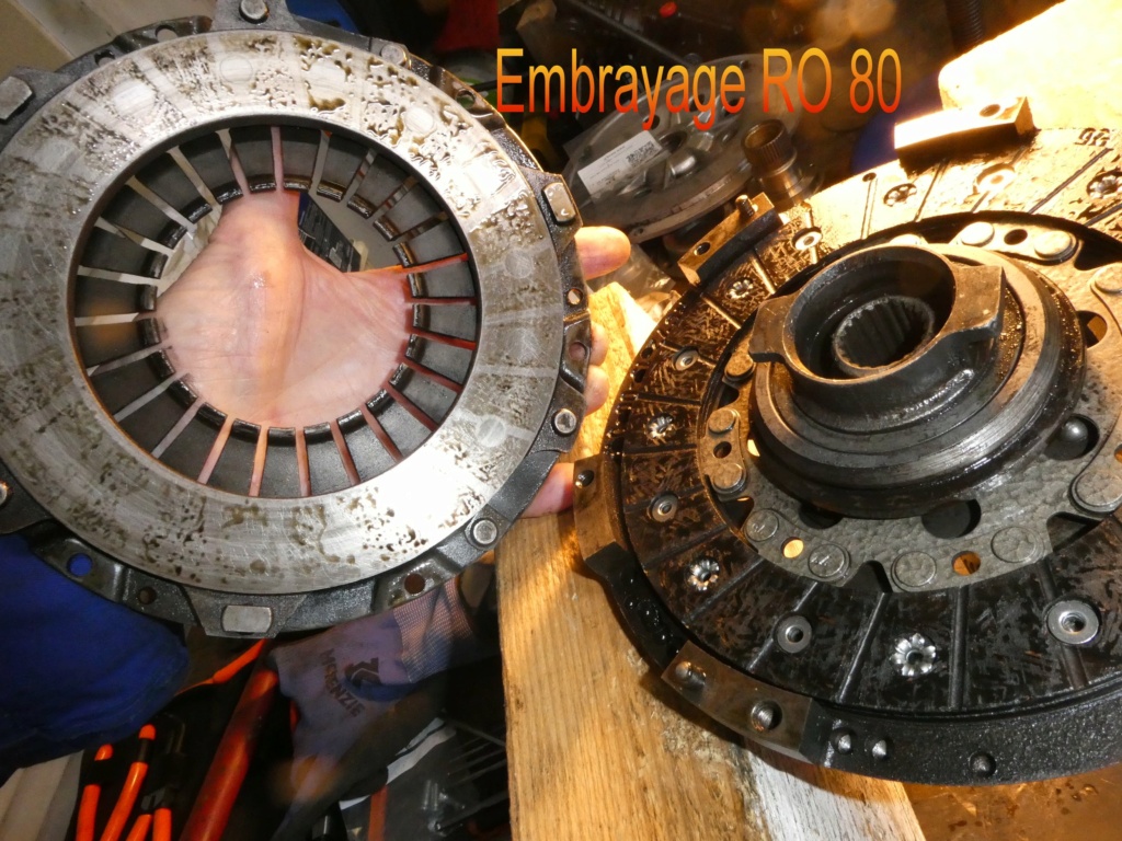

Un disque neuf fait env. 7.8 mm, on n'est pas à un 1/10 près
Ce qui compte c'est l'état de surface, ton joint spi fuyait, à ta place je ne prendrais pas le risque de le dégraisser et de le remonter.
ci dessous, l'embrayage que l'on a ouvert il y a 15 jours

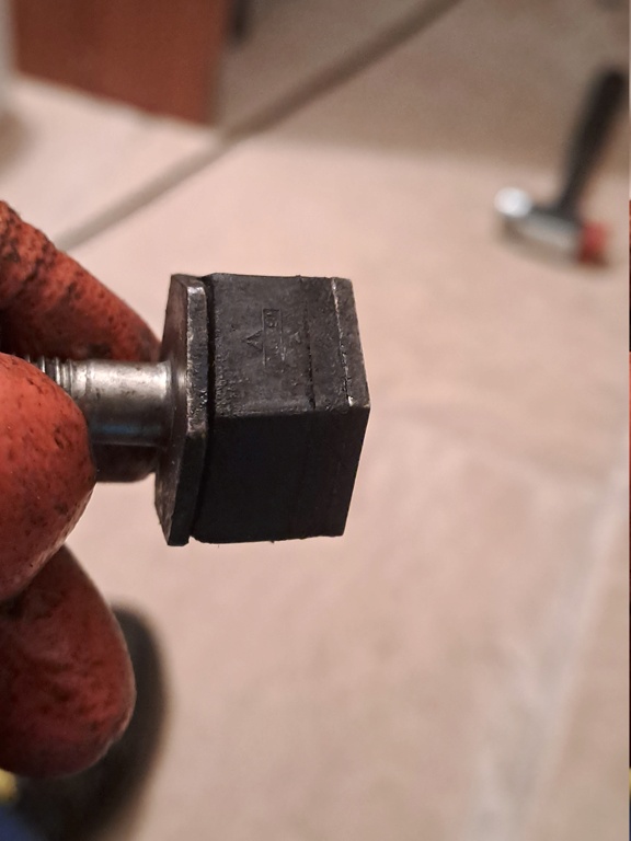

le petit silentbloc ne doit servir qu'à éviter une liaison rigide entre la sortie de boite et le levier de vitesse.

Voici quelques photos de mon disque d'embrayage :

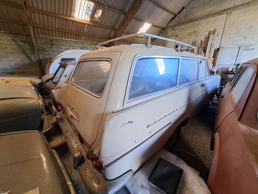

Je possède plusieurs voitures anciennes (je précise que certaines attendent une grosse restauration !) : SIMCA Ariane 4 1962, Renault Domaine 1958, Panhard 17 break 1964, FIAT 1100 berline 1962 et break 1958, Opel Rekord Olympia P2 Caravan 1960 (ancien corbillard de ma commune en Bretagne), Vedette Marly Versailles 1956, Peugeot 604 V6 1977, FIAT Ritmo cabriolet 1983, et je roule en Talbot Tagora GLS 2.2 1983. Et j'ai déjà quelques autres modèles en vue, Citroën AMI 6 break, SIMCA Châtelaine et SIMCA 1301/1501 break. Comme tu peux le voir, je suis fan de breaks. Et j'ai aussi une caravane, une Baillou B3 de 1960.
Je suis membre d'un club multi-marques en Bretagne, le OLD CARS CLUB, créé dans les années 80.
Quelques photos :
SIMCA Ariane 4 1962 :
Opel Rekord Olympia P2 Caravan 1960 :
FIAT 1100 break 1958 :
Cordialement
Bruno

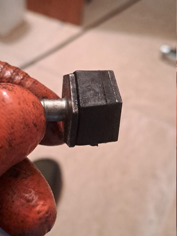

Pouvez-vous me donner votre avis sur l'état de ce silent bloc de BV ?
Voici quelques photos :
Merci de votre retour
Cordialement
Bruno
#15 Envoyé le : lundi 10 février 2025 15:44:33(UTC)
Messages: 686
bonjour Bruno
dans me doute je le changerais
https://shop.ro80club.or...k1i94r3h2f8j5i08hhrkl645
change ta membrane de ppe à essences, les anciennes n'aiment pas les essences actuelles
tu auras à changer aussi les soufflets des transmissions et les roulements AV
a+
jean Paul

Lorsque l'on fait tourner le moteur en surrégime et que la pression d'huile est trop forte il peut arriver que le convertisseur se gonfle ce qui entraine un manque d'étanchéité entre la bride de butée et le moyeu du convertisseur. Déformation de la bague d'étanchéité radiale.
Si le gonflement dépasse 0.5 mm il faut changer le convertisseur.
J'ai fait ce contrôle sur plusieurs convertisseurs.
0.5 mm n'est pas facile à mesurer, finalement je n'en ai pas trouvé de HS
Ton pb vient des joints spi que l'on t'a suggéré de changer.
Avec ça et un disque neuf tu peux remonter.
Ensuite s'il y a encore un pb de passage des vitesses il faudra voir la mesure de la dépression du circuit de vide.
