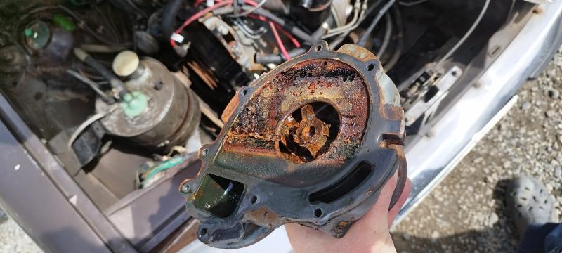

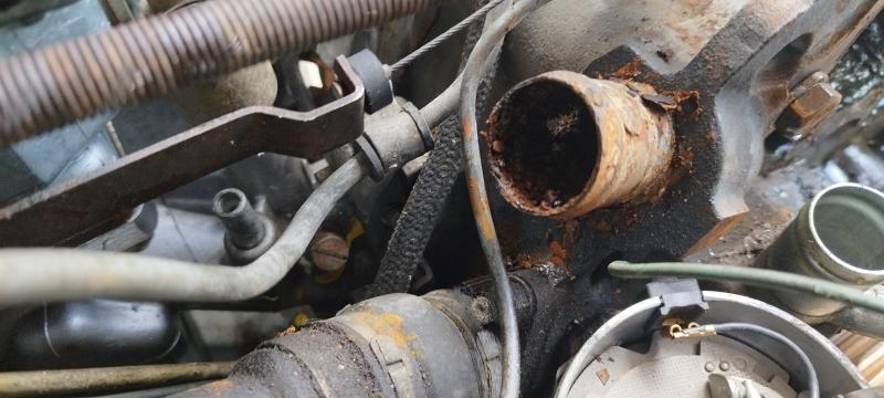

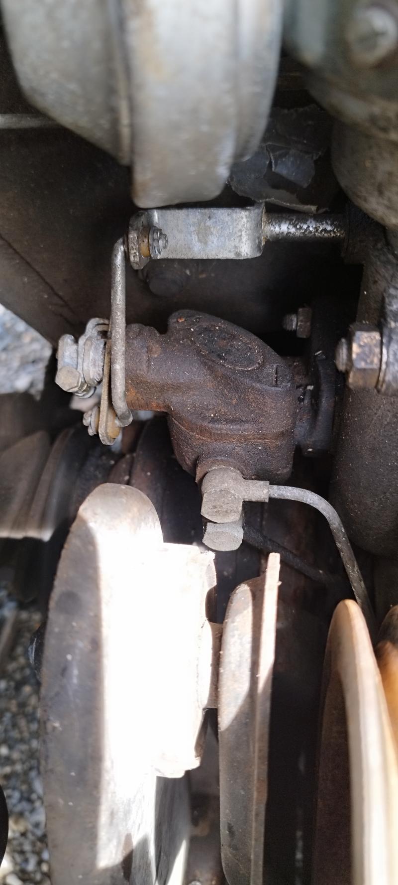

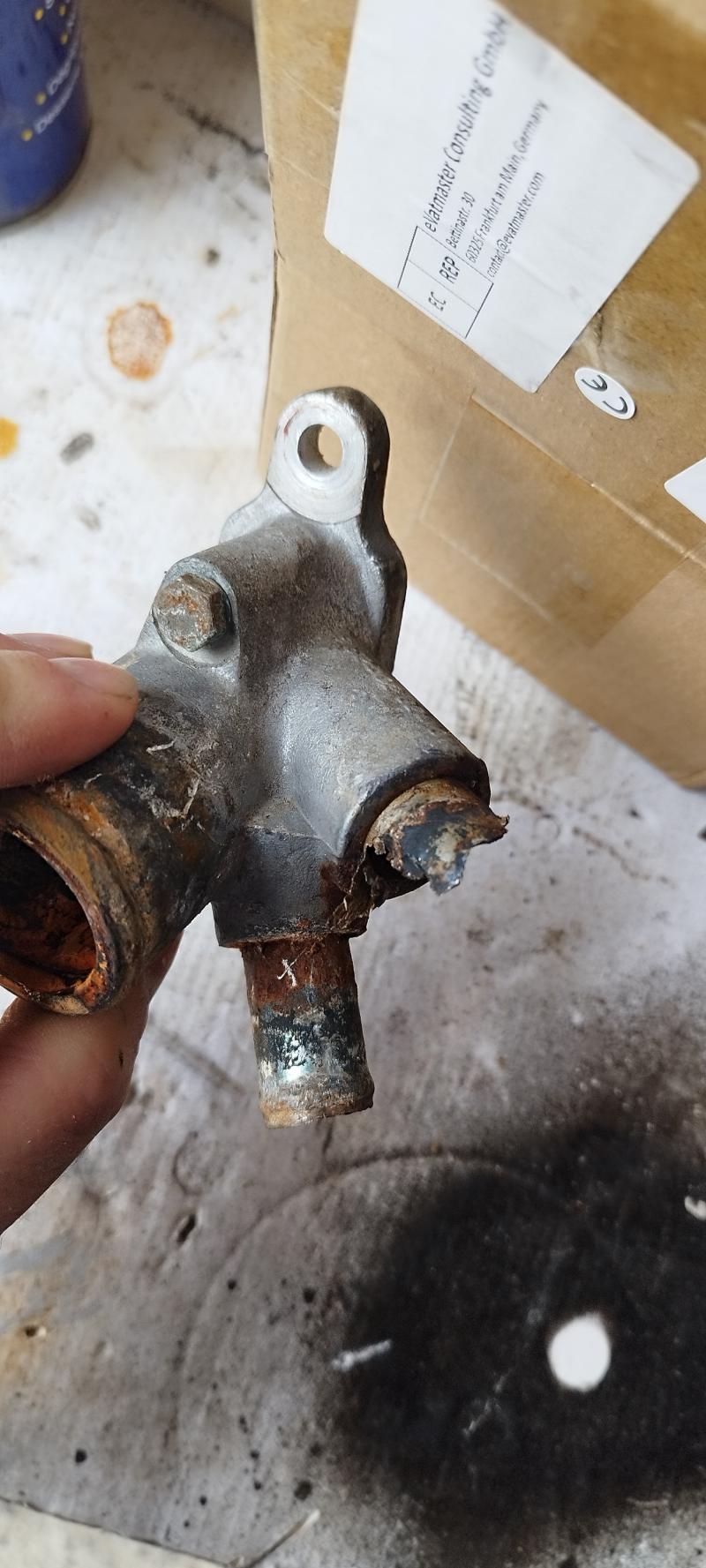

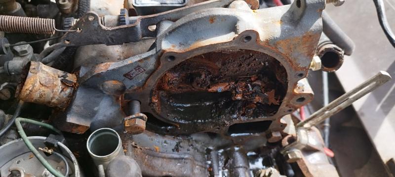

Démontage de la pompe à eau
Et les raccords aciers à refaire
