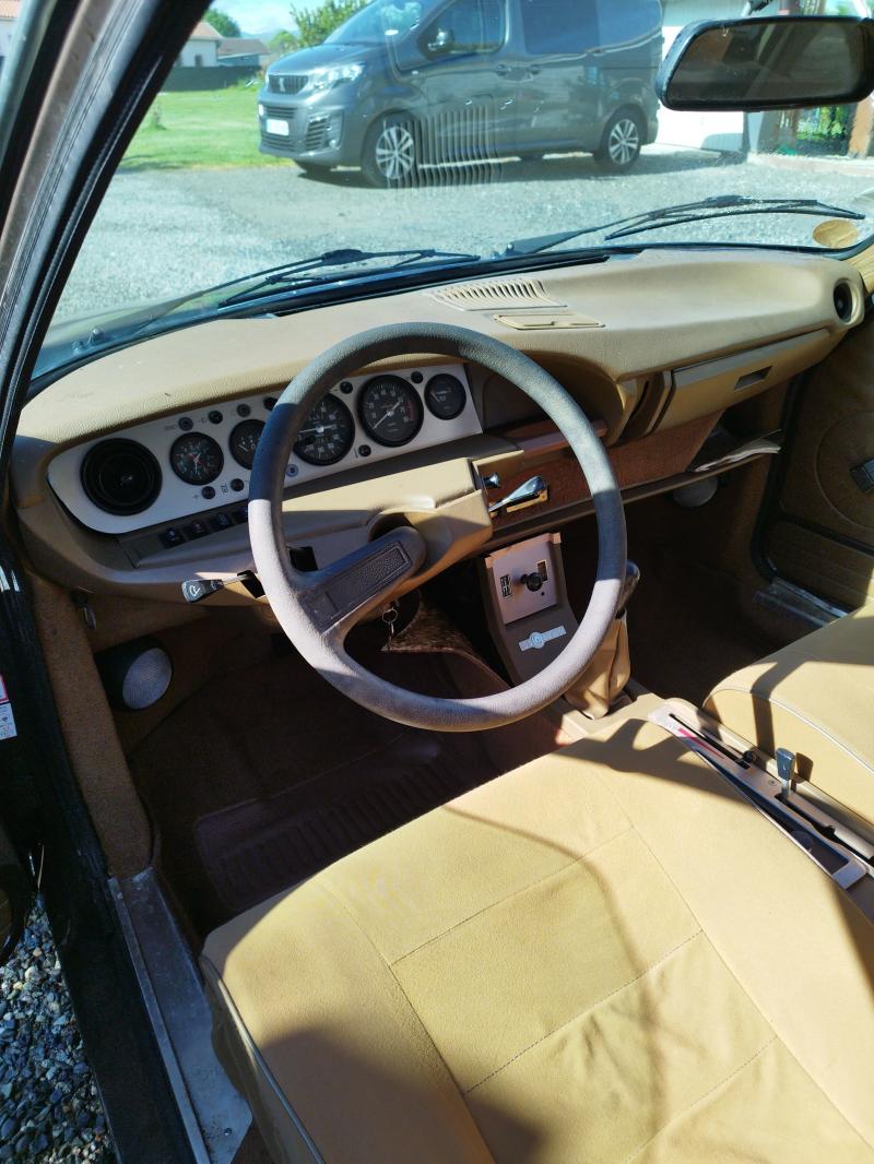

Je viens ici me présenter, étant nouveau propriétaire d'une GS Birotor de mai 1974, châssis 3370.
Elle est en très bon état carrosserie et parfait état intérieur.

Ci dessous, quelques photos, en espérant ne pas faire de bêtises
