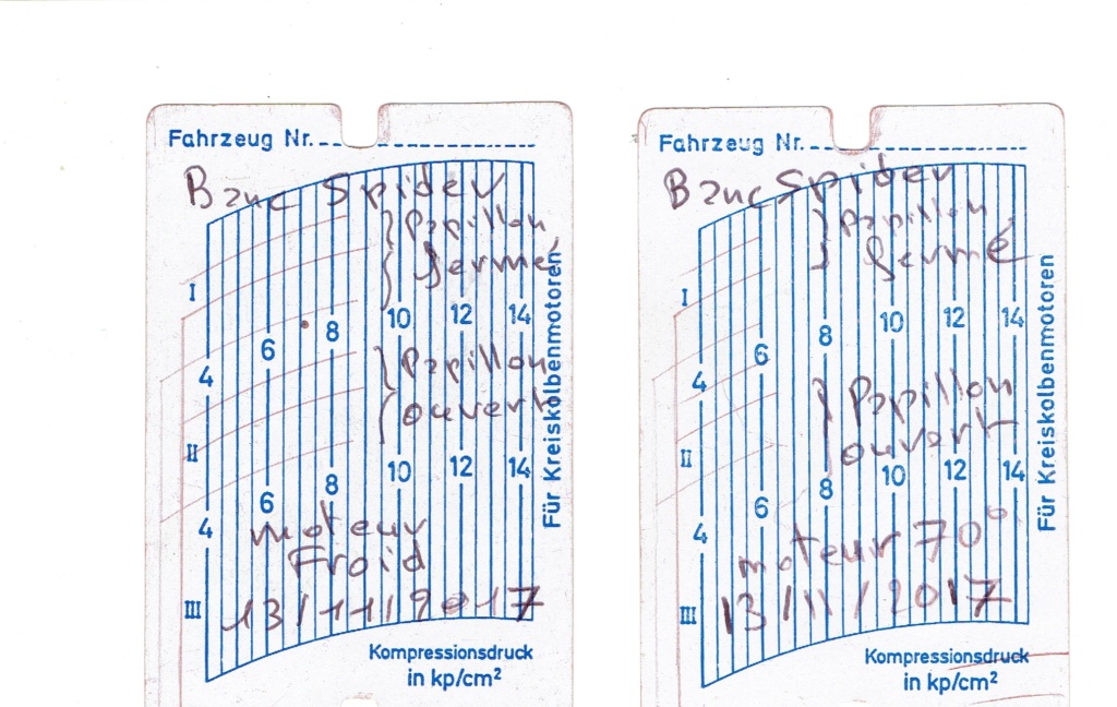

Je connais mal le moteur de GS bi mais un peu plus celui de la RO et du spider.
Le cas d'un monorotor de spider.
Sur un moteur de spider avec des segments de pointe et stator neufs. Le moteur venait d'être remonté et mis sur banc
Moteur froid, démarrage impeccable
Moteur chaud, galère
J'en déduis.
Avec le temps on a un passage d'huile des flancs du rotor dans le stator par le grand anneau circulaire, ce qui donne une bonne étanchéité, de bonnes compressions et un démarrage facile.
Dans la foulée, si j'arrête le moteur j'ai des difficultés pour le redémarrer. Une mesure des compressions indique une baisse importante..
Ce que je décris ressemble étrangement aux problèmes que tu rencontres. Je pense à un problème d'étanchéité et non à un pb électrique
Le spider est un monorotor, je me suis fabriqué un banc d'essais, j'ai quelques moteurs d'avance et de temps en temps un démarrage sur banc ne peut pas faire de mal.
STATOR ET ROTOR DE GS
LE BANC MOTEUR, il va tourner dans une semaine, je remonte un moteur de spider.

Oui , c'est aussi une possibilité , le manque de compression à chaud
Greg ne nous a pas indiqué le kilométrage de son moteur
Un test ,dans le cas d'un manque de compression==>l'huile injectée par les orifices antérieurs situés sur le gros manchon caoutchouc du carburateur débrancher les deux durites pour accéder aux orifices)
Si elle démarre plus facilement à chaud avec l'huile , c'est bien un défaut de compression (à confirmer avec le compressiometre que tout le monde ne possède pas ...!)

Je n'ai rien pour prendre les compressions.
C'est exactement le même appareillage que pour un moteur à pistons?
D'ailleurs comment se lisent les graphes dans le cas d'un rotatif puisque sur le même puits de bougie il y a trois compressions?
On les analyses par groupes de trois séparés chacun de deux? (Si je me suis fais comprendre)

#19 Envoyé le : vendredi 20 janvier 2023 10:07:10(UTC)
Messages: 406
Effectivement, il faut un compressiomètre spécifique pour mesurer les compressions. Avec un standard, tu n'aura qu'une valeur: la meilleure, mais cela ne donne pas l'état réel du moteur. En effet tu peux très bien avoir une compression correcte et 2 moins bonnes ou 2 bonnes et une mauvaise ou encore les 3 mauvaises (mais dans ce cas l'utilisation d'un standard aura déjà donné une idée) , il faut absolument avoir la valeur pour les 3 faces du rotor.

Avec un standard je pourrais donc déjà savoir si "tout mort".
Mais si c'est "bon" cela ne voudra rien dire, au mieux qu'une compression sur trois par trochoïde est à minima bonne...
Un standard mon ami agent en a ou avait un... Car il semble qu'il est cassé depuis longtemps.
