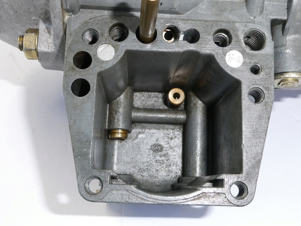

AUJOURD'HUI LE CARBURATEUR
Un chantier, ça se prépare, parfois il est indispensable de se faire des outils
exemple ci-dessous pour mesurer les différents angles d'ouvertures des papillons.
un bon inventaire, contrôle des gicleurs
Ensuite, nettoyage aux ultrasons
et montage

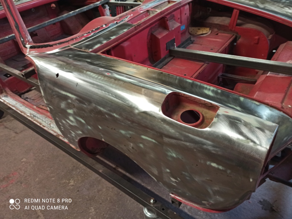

Petite visite hier chez le carrossier.
c'est commencé, je pense récupérer le spider début mai
l'aile était bien enfoncée et par endroits 1 cm de mastic

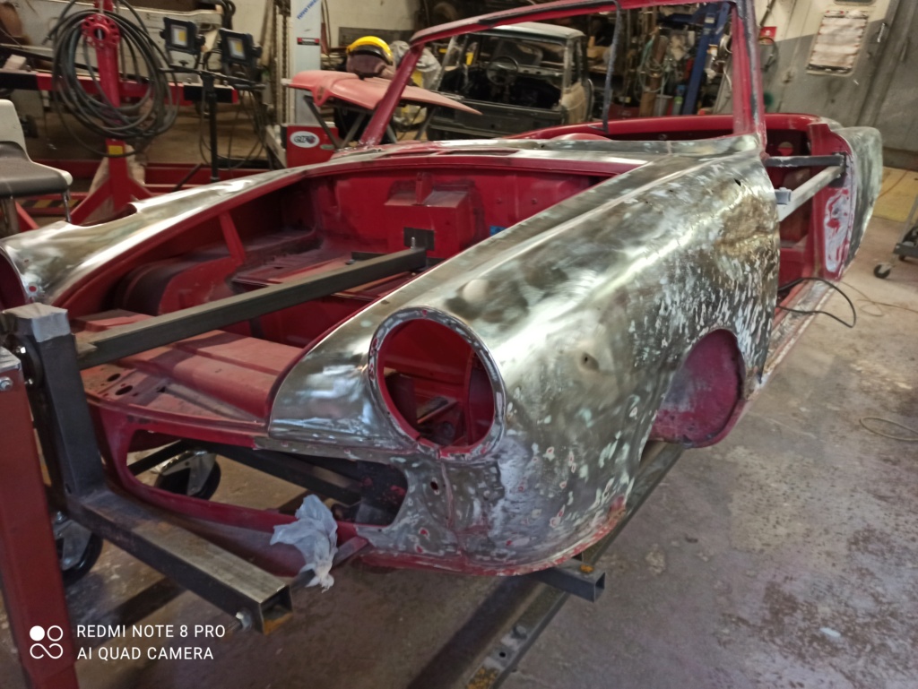

il a fallu modifier le tournebroche, les traverses avant et arrière étaient trop près de la carrosserie.
