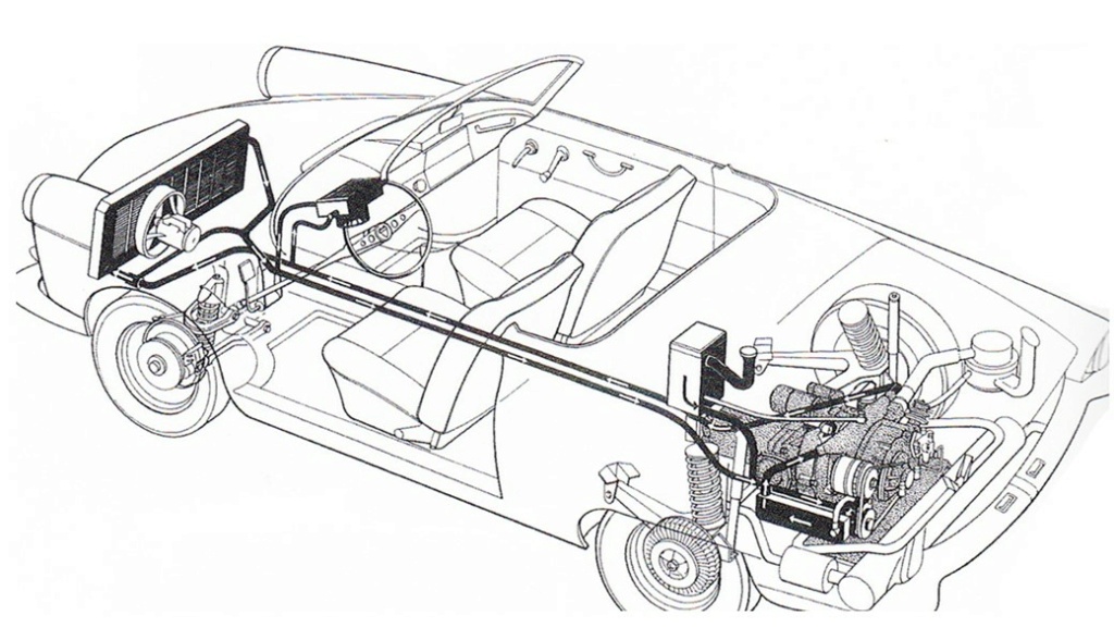

Aujourd'hui c'est de la plomberie !
Dans le tunnel, deux durites font la liaison entre l'avant et l'arrière
Aux 4 extrémités il a des tuyaux en acier pour raccorder soit au radiateur, soit au moteur (avec des piquages pour le radiateur de chauffage de l'habitacle).
Quand le spider a été mal stocké pendant de nombreuses années on trouve ceci.
De la dentelle ! les tubes font 1mm d'épaisseur. C'est des points bas, il y a des bouchons de vidange mais ce n'est jamais fait.
c'est irrécupérable
Comme solution il y a bien ceci mais avec l'inflation, le prix de l'inox c'est inabordable.
Autre solution, les faire refaire en acier courant mais je n'ai trouvé personne. Reste la solution ebay en Allemagne, avec un peu de chance on trouve.
l'apparence n'était pas terrible, je craignais de la peinture sur de la rouille. Non, l'aspect est du à de l'anti gravillon, les deux les plus longs, au centre sur la photo, après ponçage sont pratiquement neufs
un coup de peinture et ça repart

TOUJOURS DANS LE CIRCUIT DE REFROIISSEMENT
Deux calorstats d'origine.
Evidemment c'est difficile à trouver. ils se montent sur la Mercédès Ponton, le prix 150 €
On va prendre des anciens et "les passer à la casserole", avec contrôle des ouvertures et fermetures à le bonne température
Non, tout ce qui brille n'est pas OR,
Celui de droite a pris un coup de gelée, comme le stator de son moteur. Le ressouder à l'étain devrait permettre de le récupérer
UserPostedImage.
La sonde de température du radiateur, introuvable ou presque.
Elle vient de RIGA en Lettonie
Peut-être enfin le bout du tunnel ?
On arrive à l'entrée du compartiment moteur
