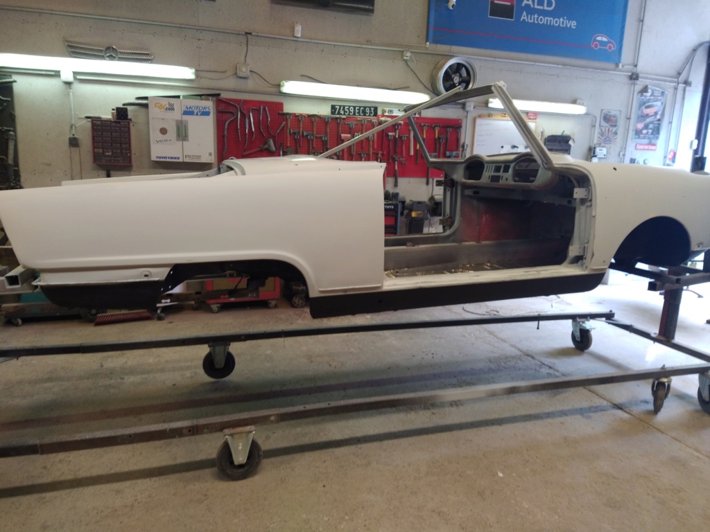

Le plancher avec de nouveaux rails pour les sièges
on passe au dessous de la caisse. Sacré boulot de refaire toutes les nervures du plancher
Bas de caisse en noir antigravillons comme le dessous
ça sent de plus en plus la peinture
ce ne sera pas du gris tourterelle

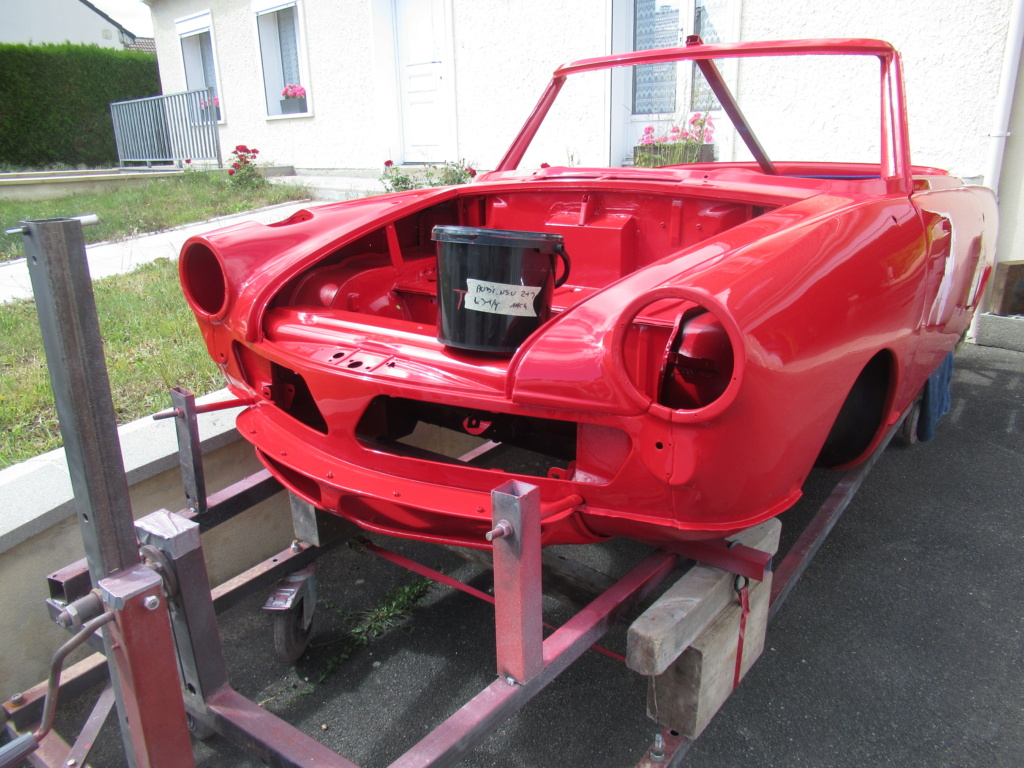

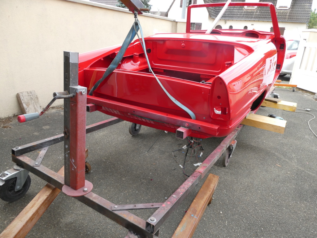

ON EST à  J MOINS 2,  la météo devrait être bonne

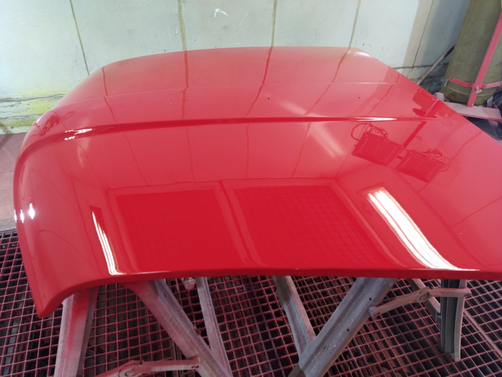

Sa première sortie avec sa nouvelle robe en ALFAROOT 213
Pendant qu'il prend le soleil le reste est dans la cabine de peinture :)
probablement ses derniers tours de tournebroche

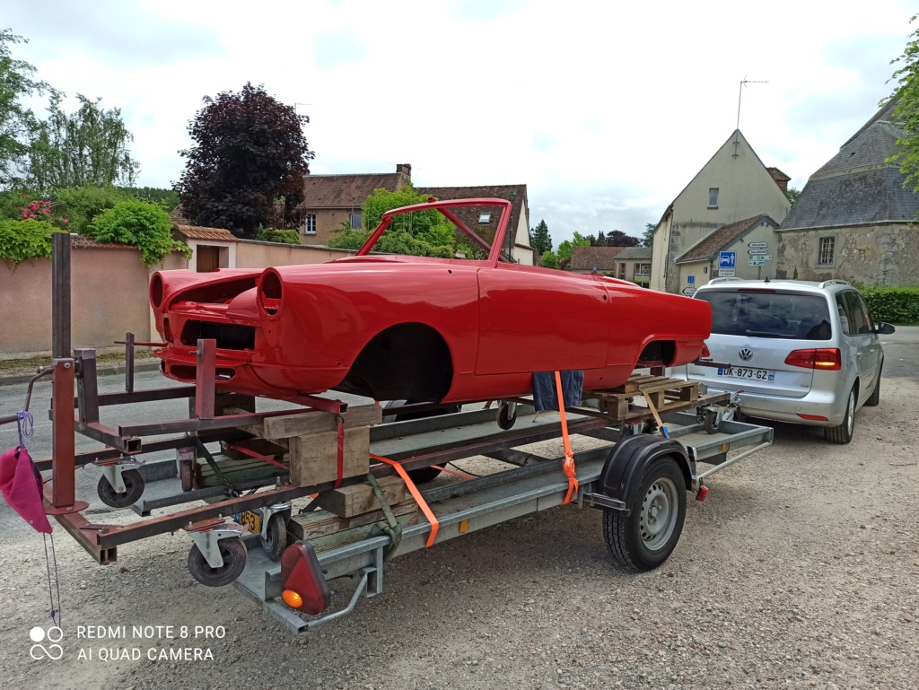

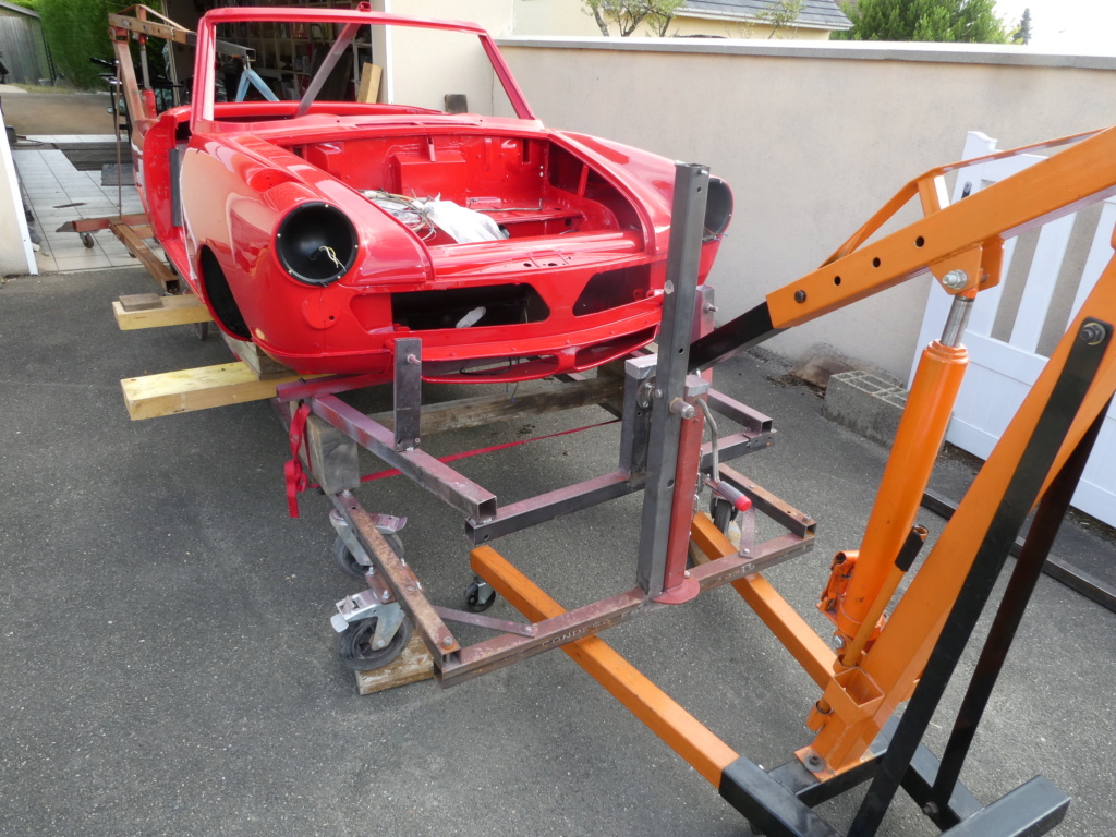

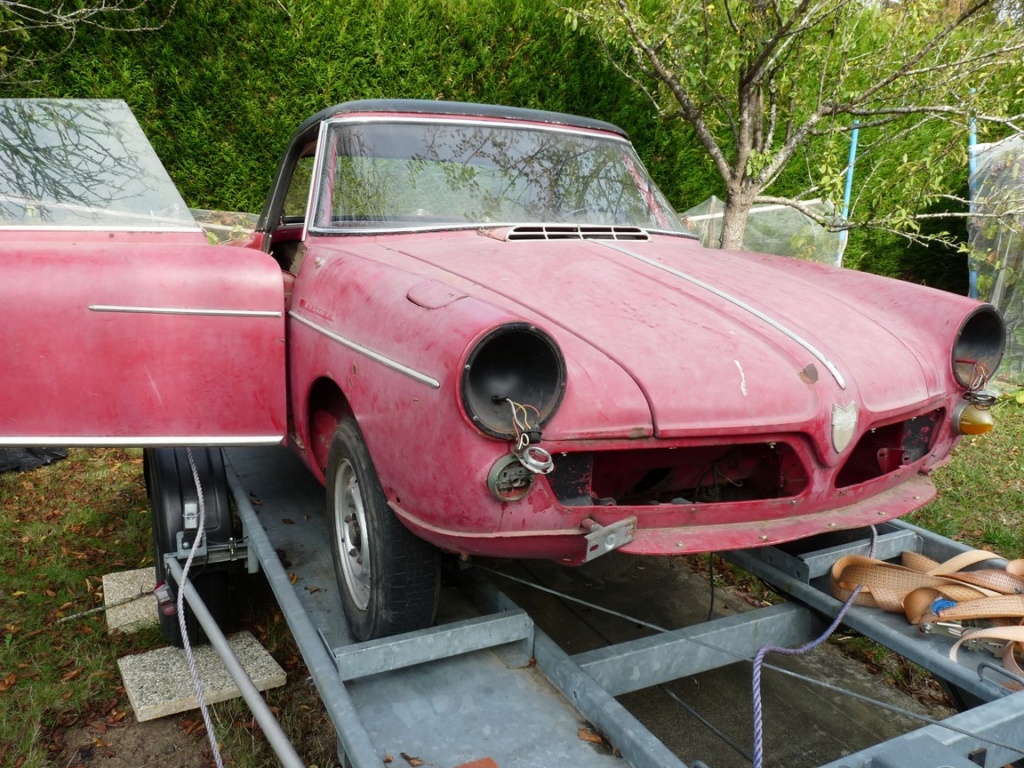

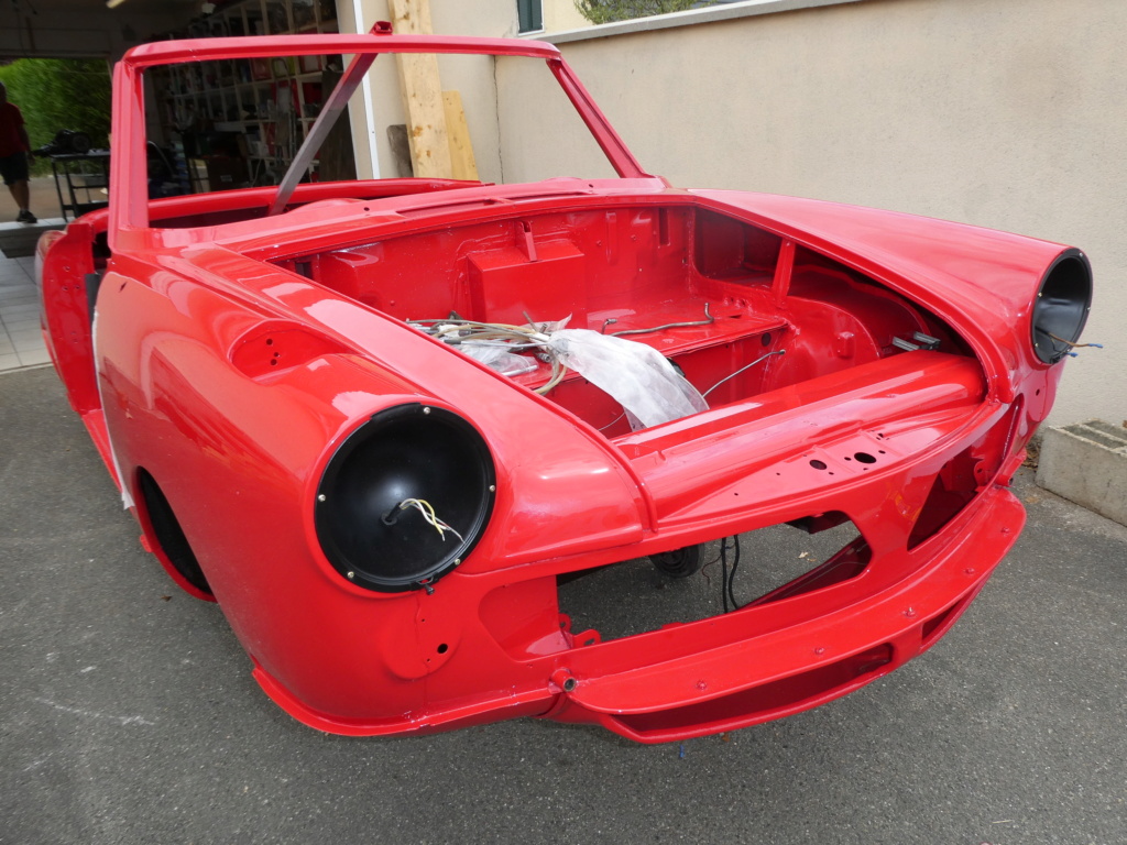

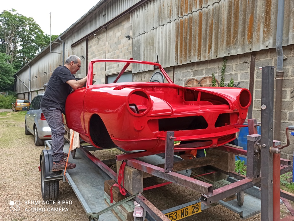

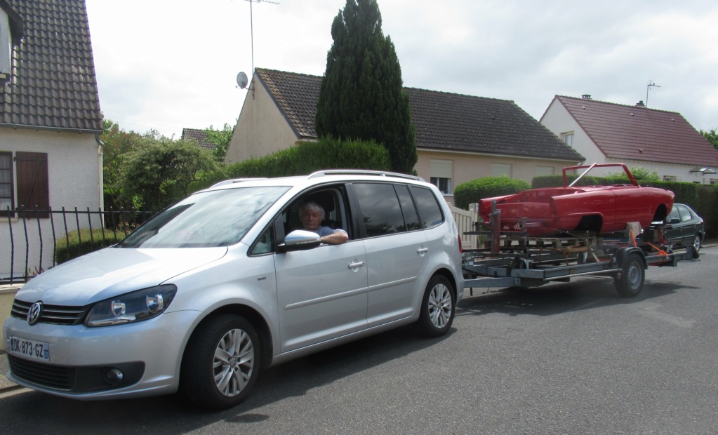

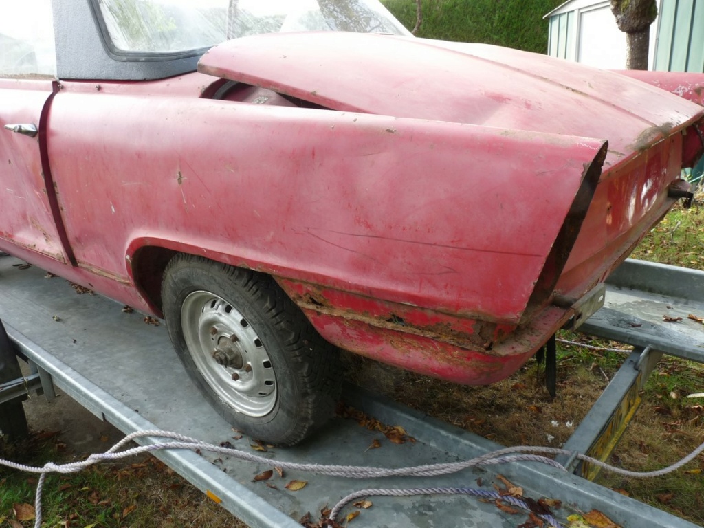

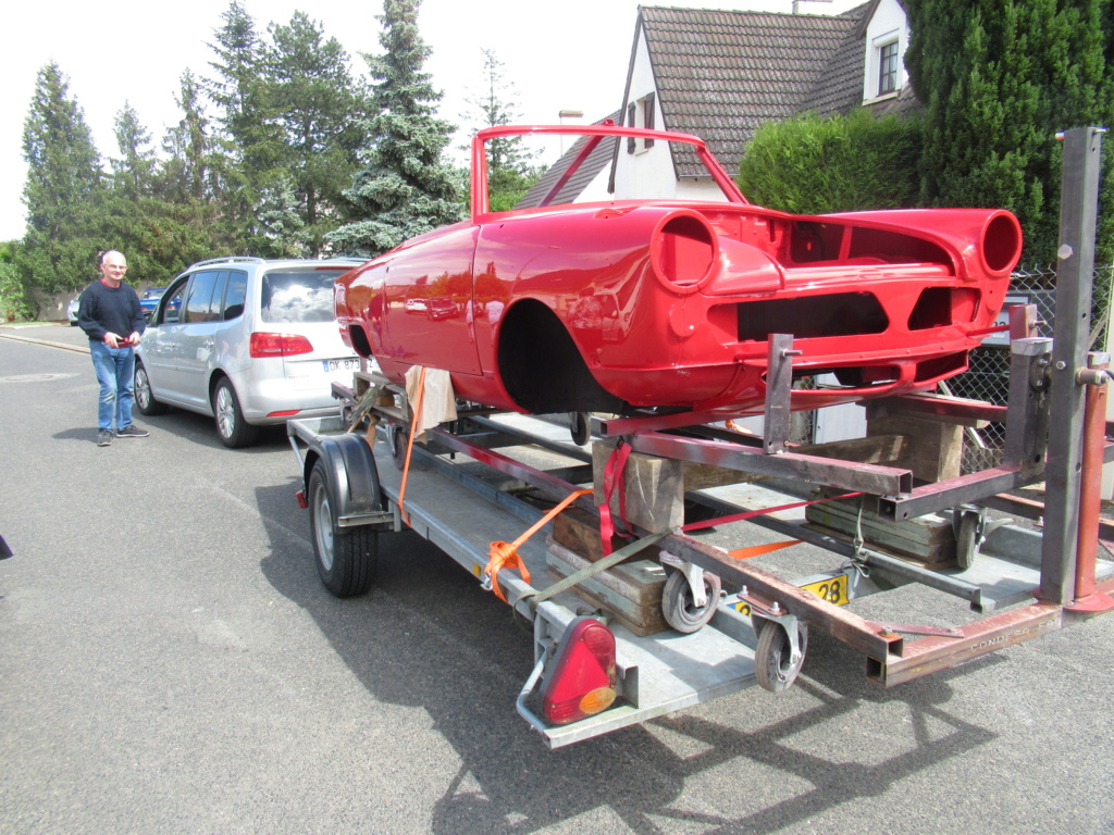

Aujourd'hui; le grand jour, le retour à l'écurie.

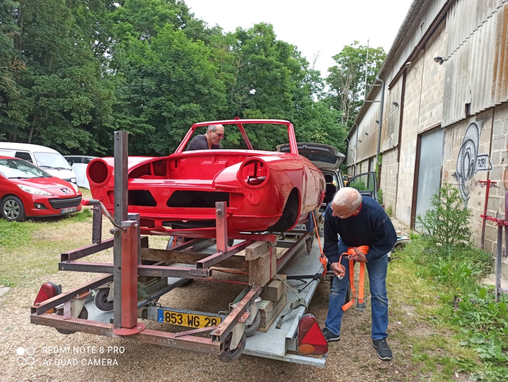

On assure, la ceinture et les bretelles.
le tournebroche a été rallongé pour facilité le travail et pouvoir faire la peinture.
Le plateau fait 4m50, ça déborde un peu.
Petites photos souvenirs, on en profite pour vérifier le serrage des sangles
voyage terminé, seulement 30 km
Alfaroot 213, ok c'est la teinte d'origine
Au sec, bien au chaud il a pris la place de sa copine, le temps de tout remonter il y est pour un an.

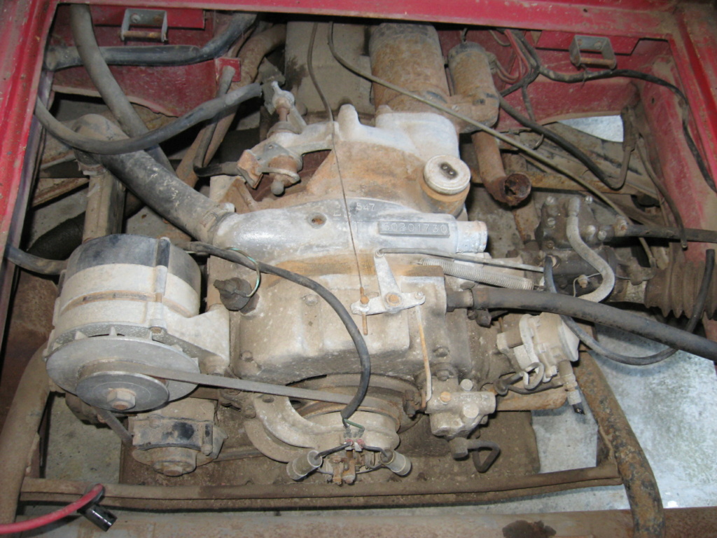

Le moteur est en pièces dans une caisse, le remonter et le mettre sur banc c'est l'histoire de deux ou trois jours. C'est une opération bien rodée, cette semaine on s'est fait celui d'un M35

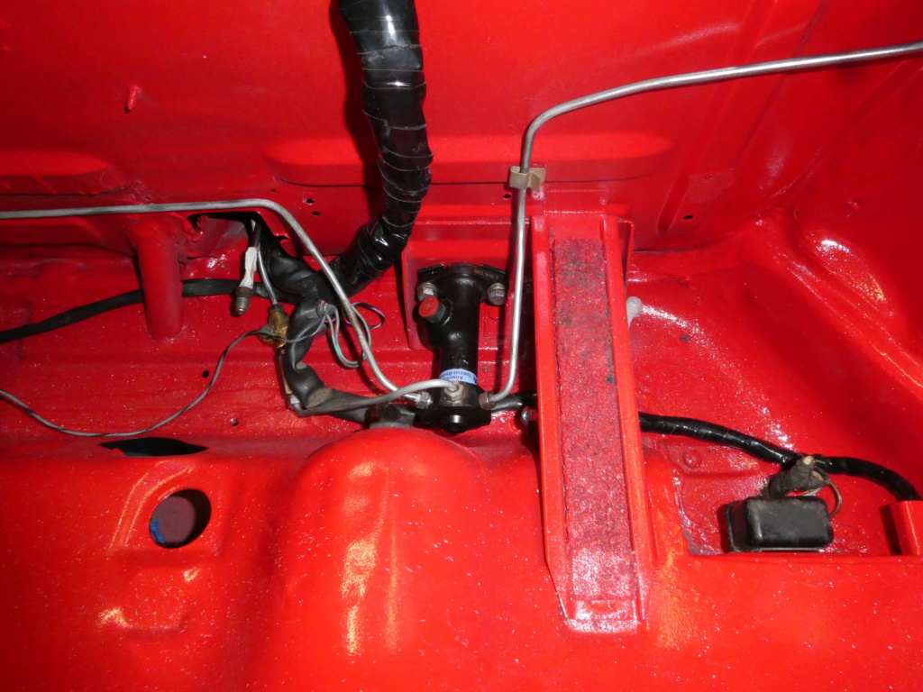

Ce qui est fastidieux c'est le rééquipement du tunnel, dedans il y a du monde.
il faut reprendre le dossier photo du démontage mais en sens inverse.
il ne faut pas se faire d'illusions, la photo dont on a cruellement besoin est souvent manquante.

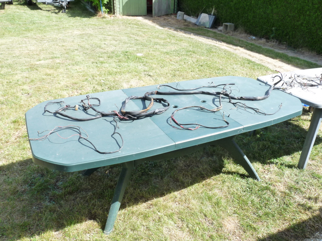

aujourd'hui, remise en état du faisceau électrique.
les souris l'ont épargné, vérification de chaque cosse et pose de gaine thermo

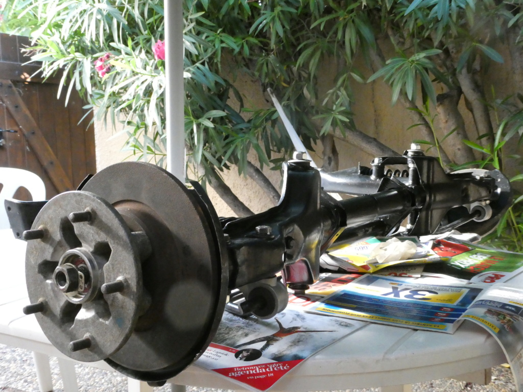

la prochaine étape avant la repose du faisceau sera la préparation des trains AV et AR

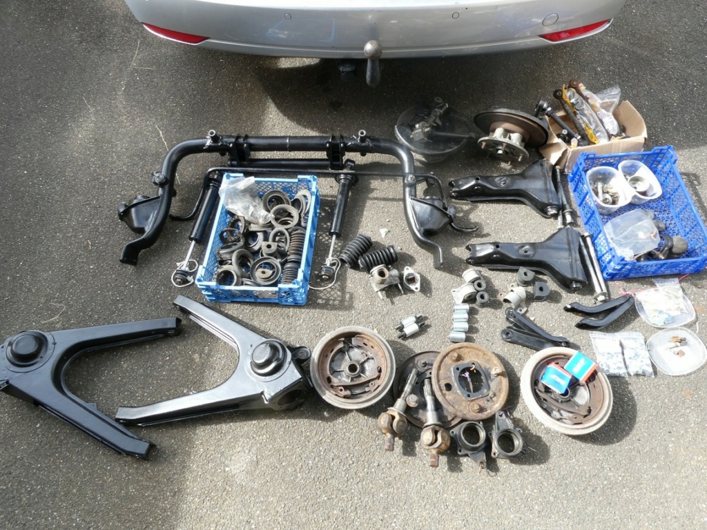

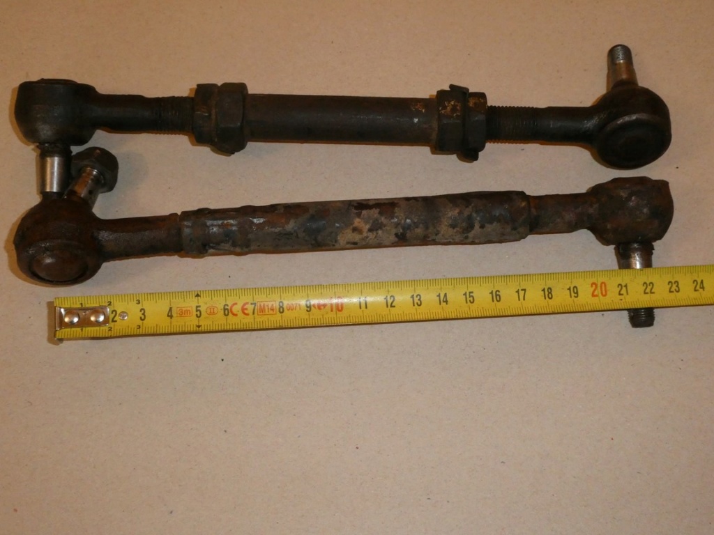

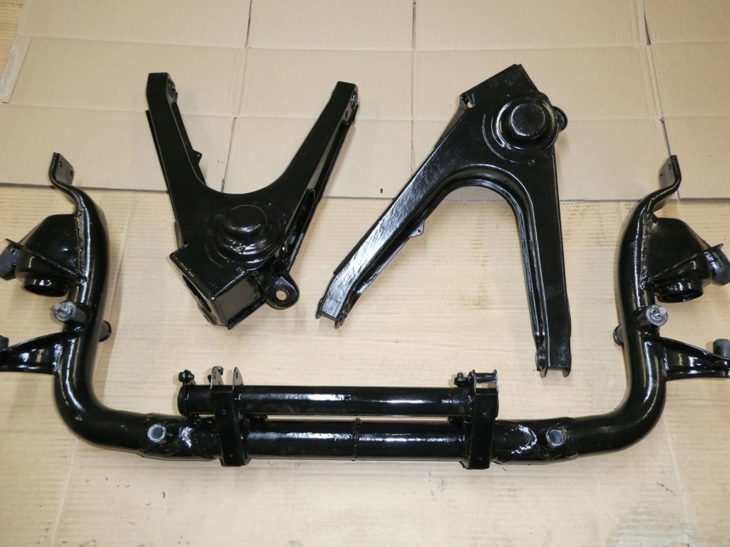

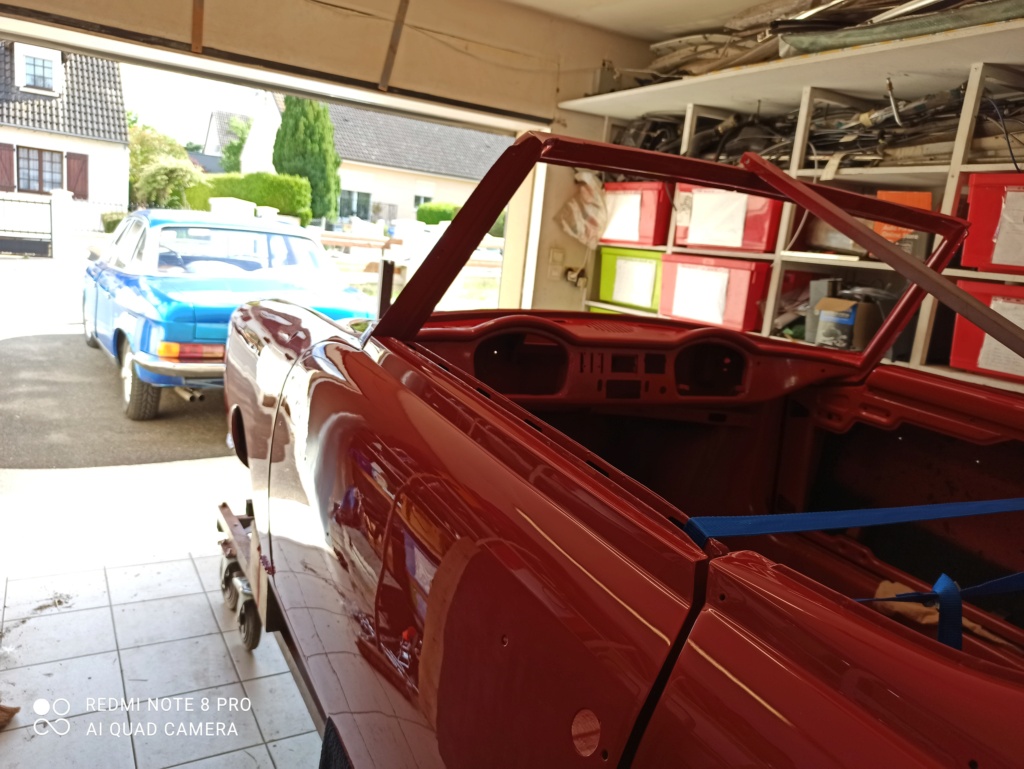

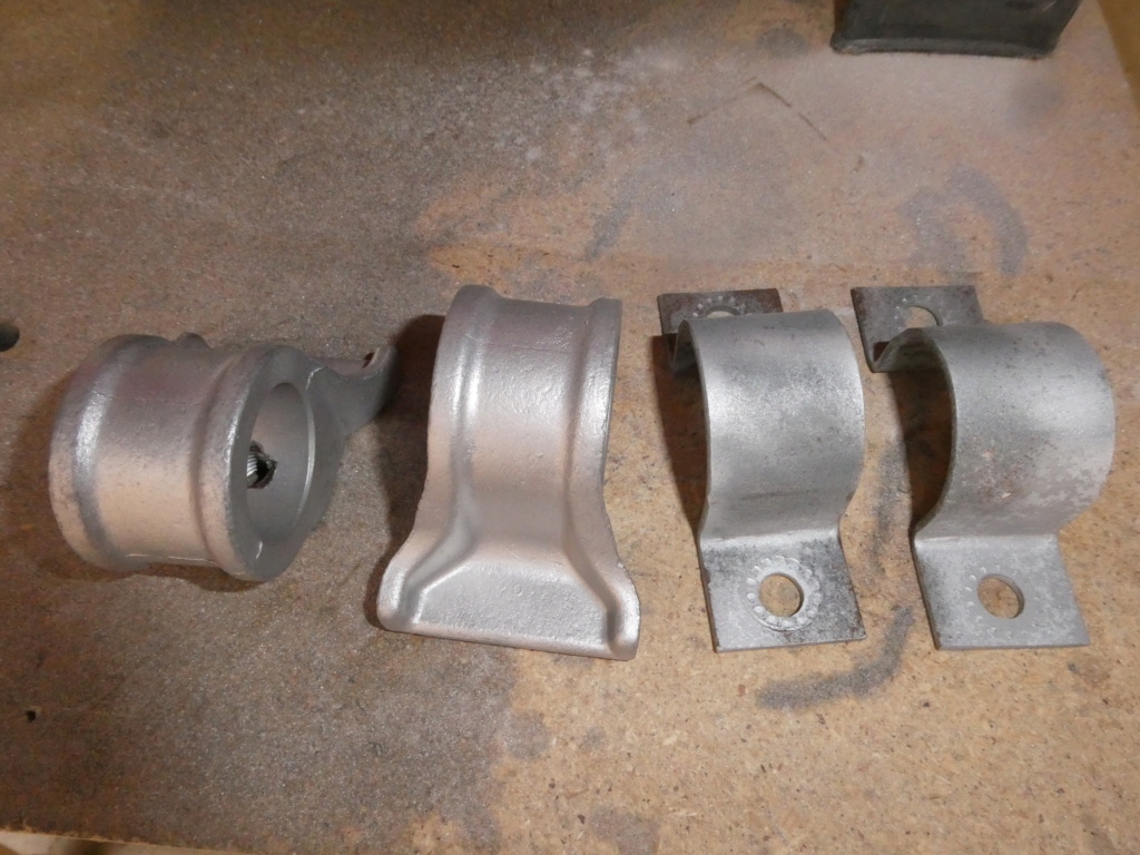

Une couche d'apprêt
une couche de noir satiné

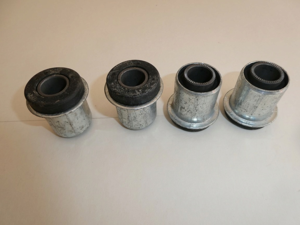

remplacement des silent-blocs
les biellettes de direction seront remplacées, les neuves n'existent qu'en versions réglables
Tout est prêt pour le remontage

Un arrêt à mi-chemin à Lyon chez mon ami Philippe que vous avez vu à AUTUN avec mon ex TT rouge, pour remonter les trains AV et AR.
Il existe des compétences alors autant les utiliser :

La première chose à faire est de s'occuper du tunnel

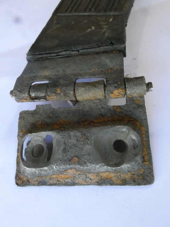

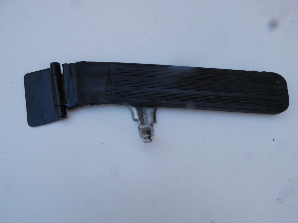

les câbles, stater, accélérateur ont étés achetés au Treffen mais avec les refabrications il est indispensable de tout vérifier avant montage.
L'embrayage du spider est hydraulique, donc pas de câble

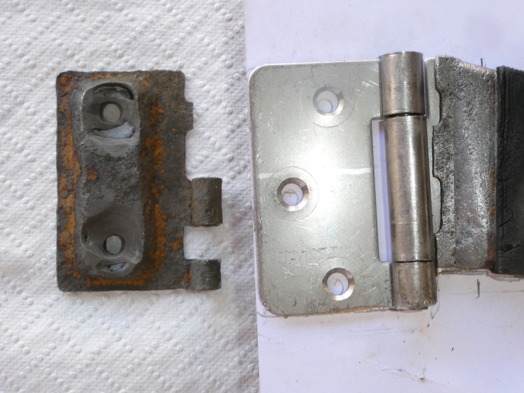

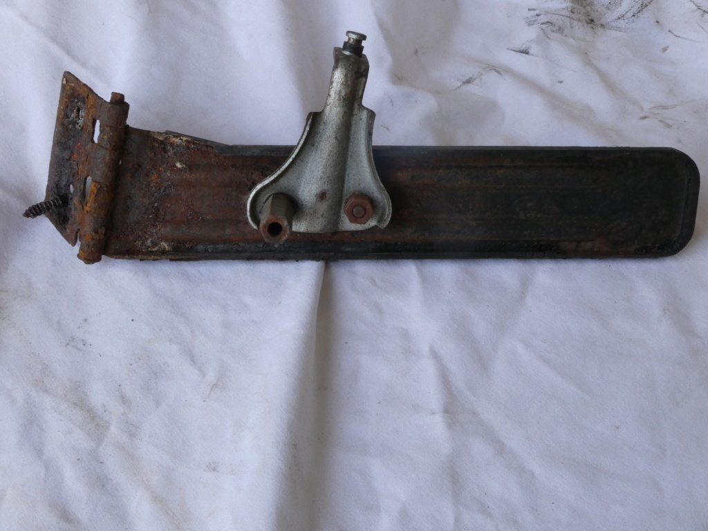

Le plancher était dans un triste état, la pédale d'accélérateur aussi
Tentative de nettoyage chimique
ça fonctionne mais une fois les oxydes retirés c'est de la dentelle
Une charnière achetée à LM (ouvert le 14 juillet !!!) fera l'affaire avec l'aide du MIG
Les perçages ne correspondants pas sont rebouchés, ils seront faits en fonction du plancher
Et voilà, prêt à poser

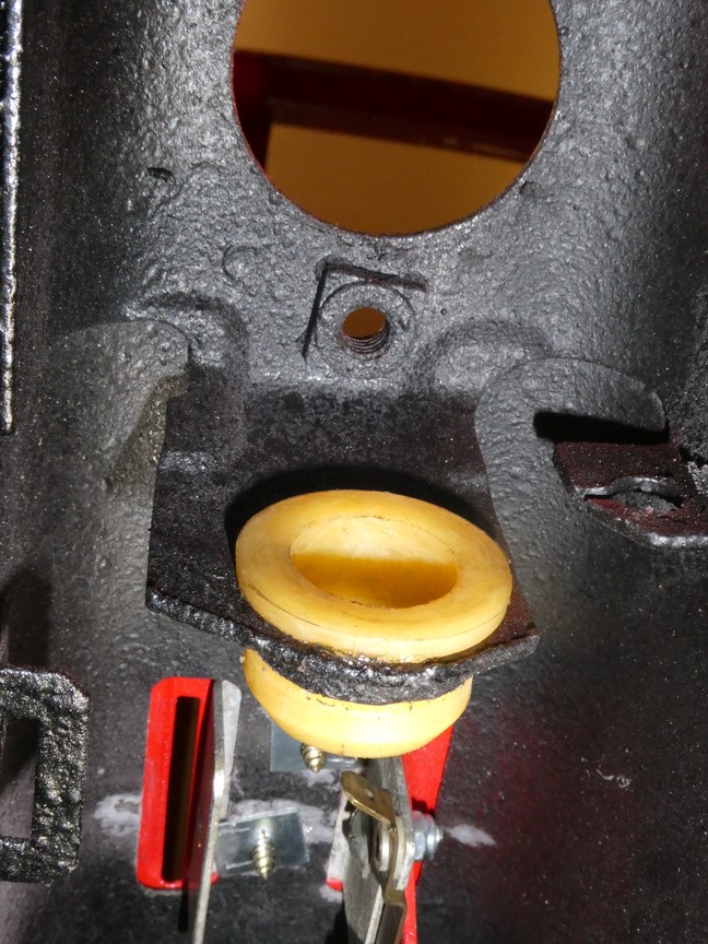

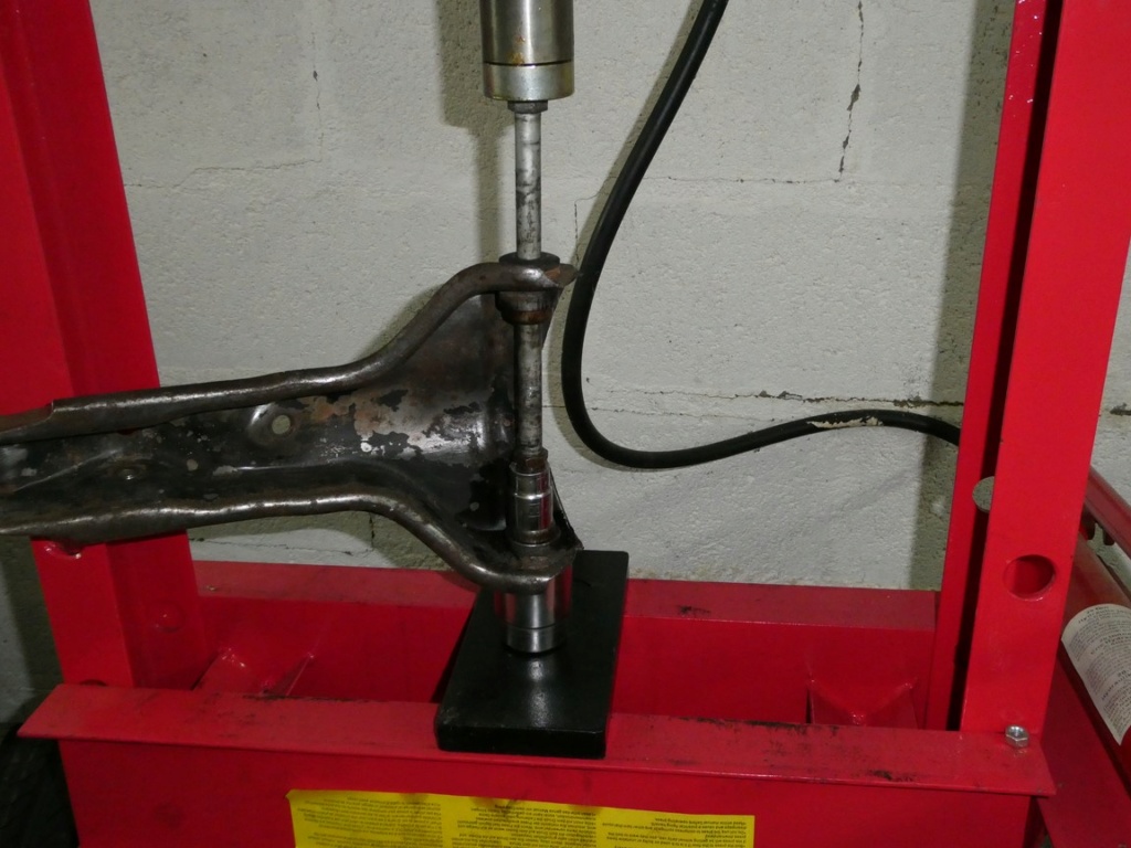

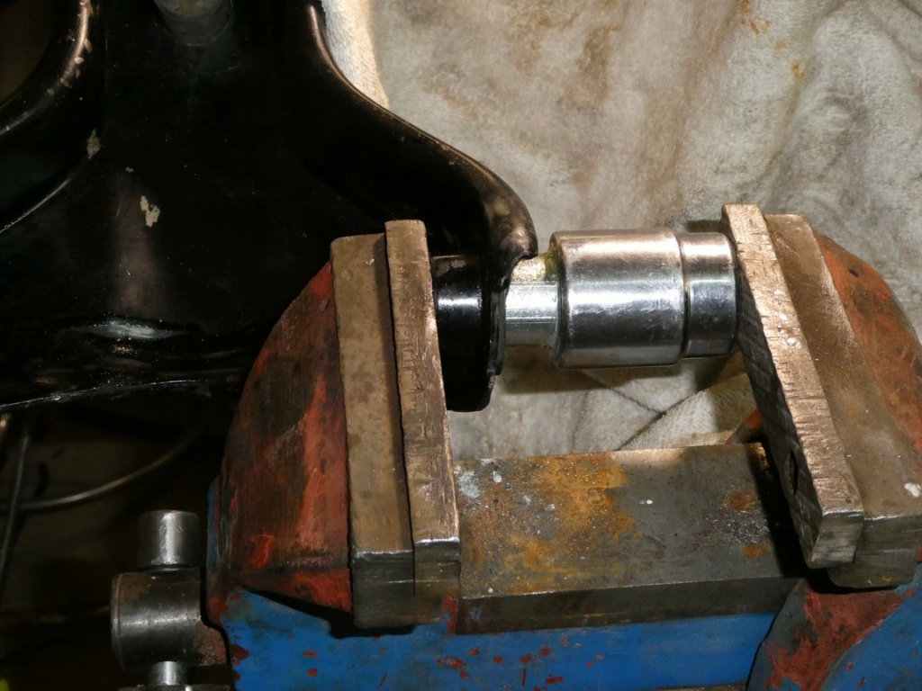

Dans le tunnel, la tringle de commande de changement de vitesse coulisse dans deux bagues en PVC.
C'est le même montage sur toutes les NSU à l'exception de la RO 80.
L'outil pour mettre la bague n'existe pas au catalogue NSU mais il est facile à fabriquer
graisser la bague avant de serrer l'écrou, ensuite c'est un jeu d'enfants.
pose de la bague sortie tunnel

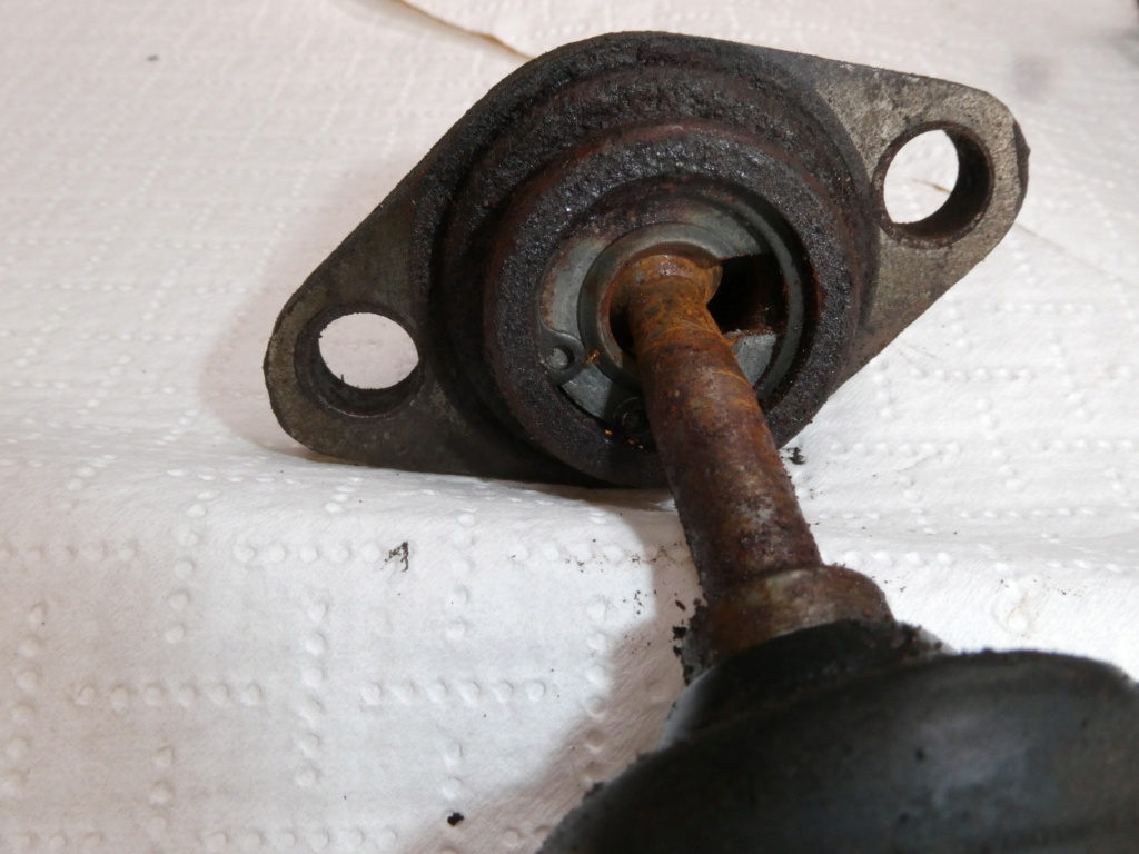

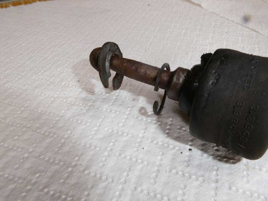

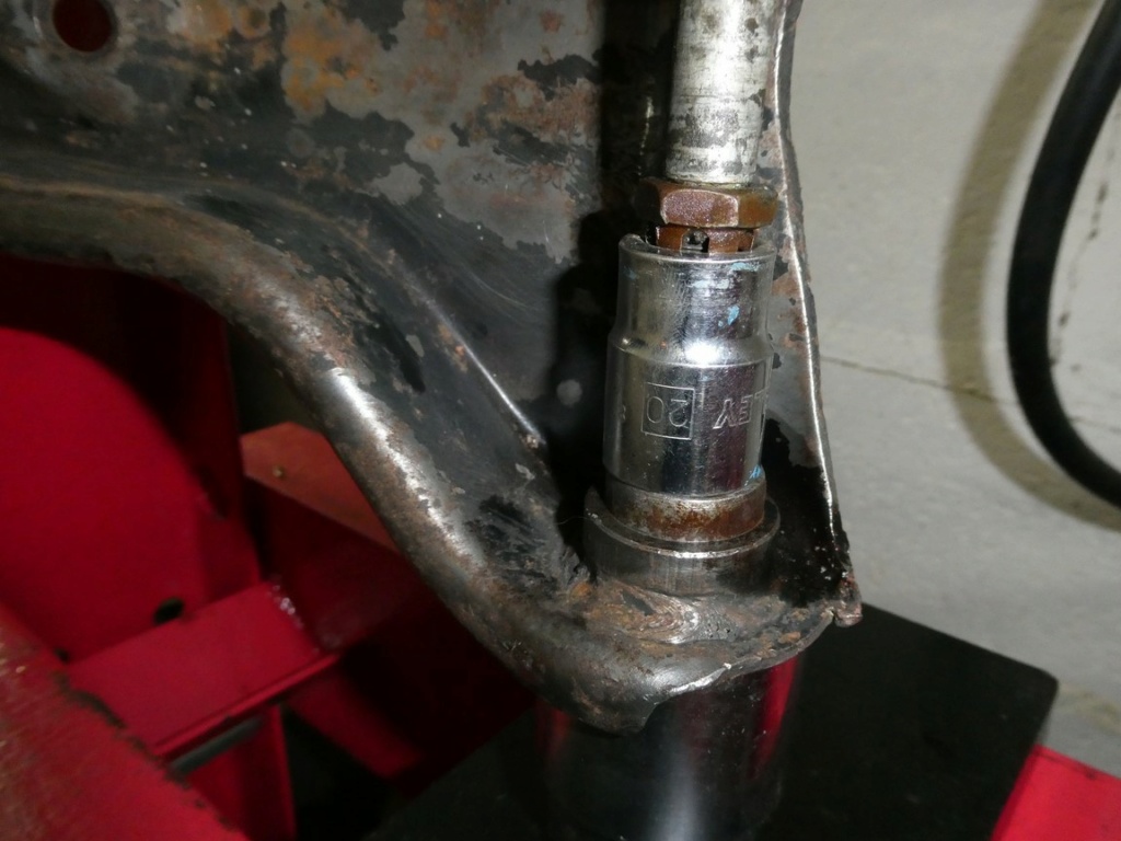

Lors du démontage il était impossible de retirer le maitre cylindre, il a fallu avoir recours à la disqueuse.
D'origine les éléments de freinage des NSU sont de la marque ATE et tout se retrouve en neuf facilement.
Encore quelques raccordements et ce sera OK

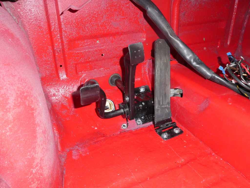

Pour l'embrayage, le spider comme la typ 110 a une commande hydraulique, si le maître cylindre de cette dernière se trouve facilement celui du spider n'existe plus en neuf. Il faut donc procéder à une adaptation. Il en sera de même pour le cylindre récepteur.
En bas à droite, le relais de commande du ventilateur électrique. Il a été testé, il fonctionne et ne sera pas remplacé. Ce n'est peut être pas la bonne solution car il est placé sous le réservoir donc difficilement accessible.

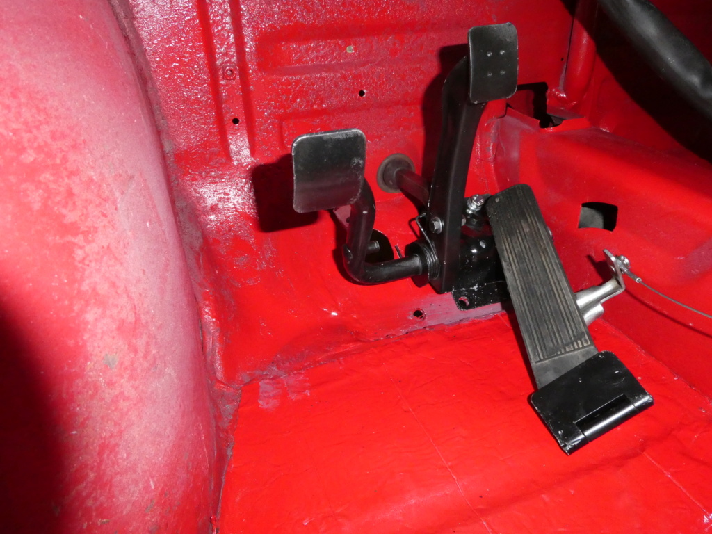

Repose de l'ensemble pédalier, les bagues sont neuves, il ressemble beaucoup à celui du Coupé Sport mais il n'a que ça en commun

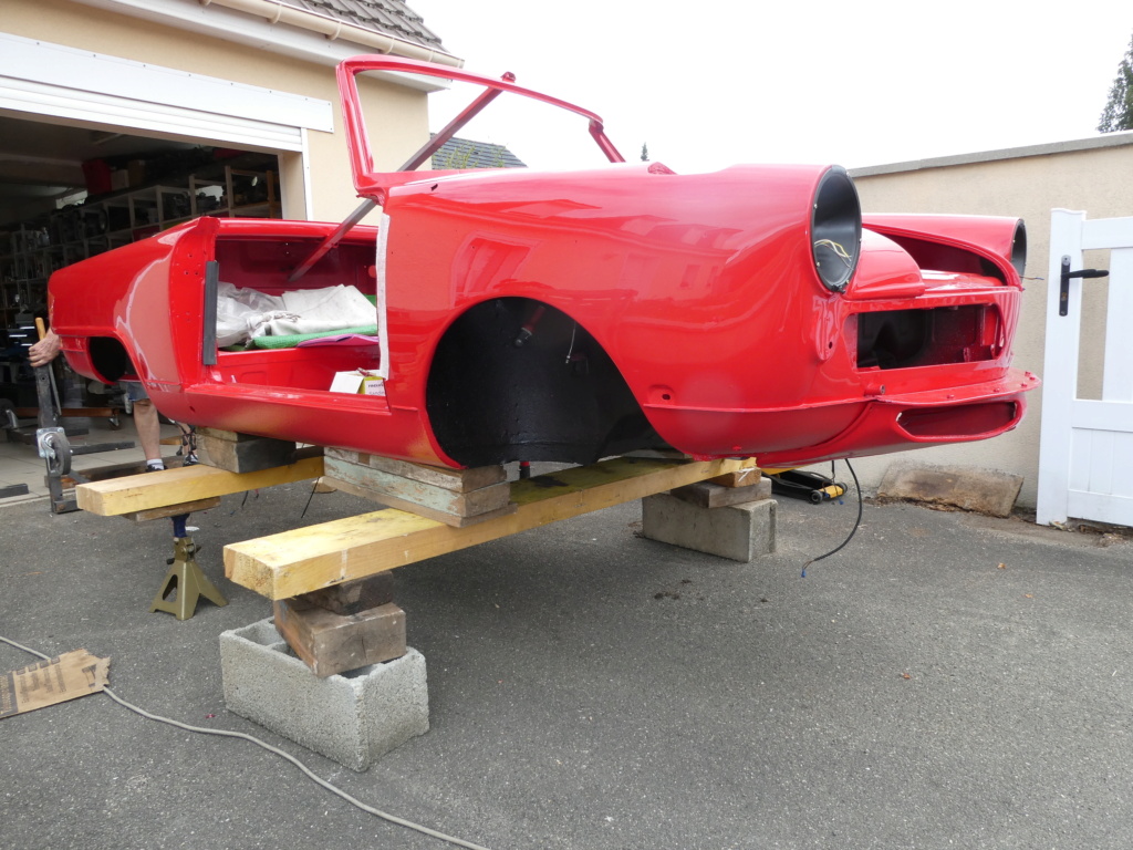

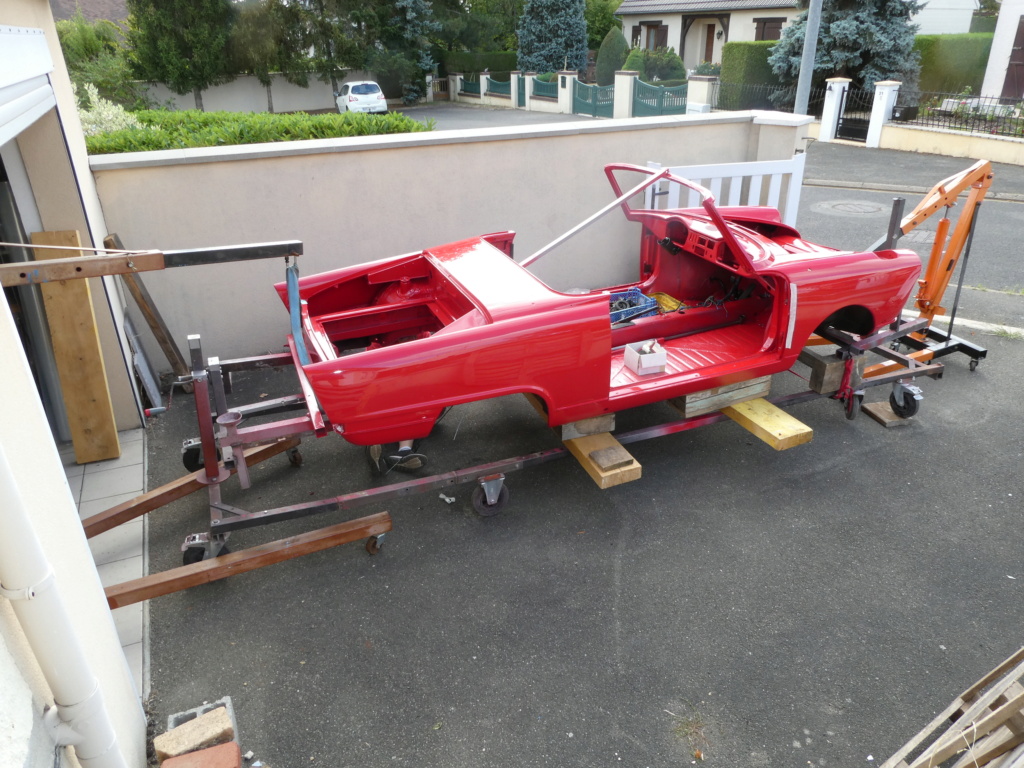

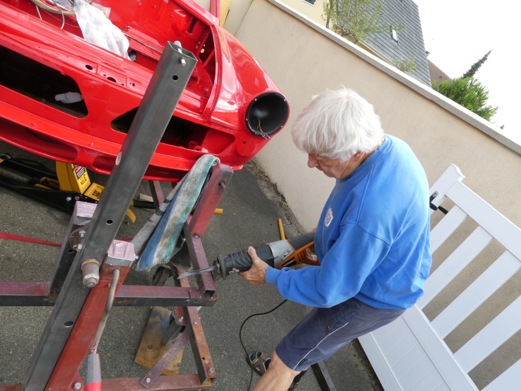

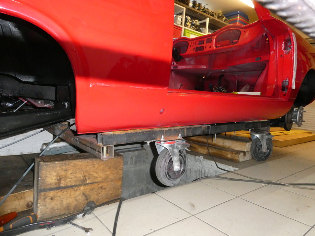

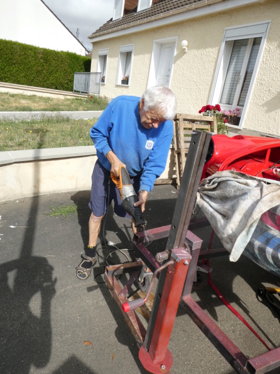

Le tournebroche n'ayant plus d'utilité on va procéder à sa découpe.
C'est une opération assez délicate, par mesure de sécurité j'ai demandé l'aide de Philippe. Une journée chez lui pour du moteur de M35, une journée chez moi,
Avec la scie sabre, un vrai régal et on ne dérange pas les voisins (il ont déjà la fumée) avec elle j'ai déjà découpé une Prinz 4 et une K 70 et c'est mieux que la disqueuse
toujours la sécurité

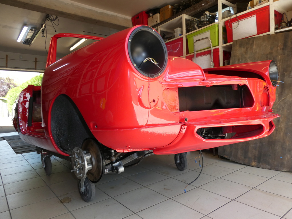

Le tourne broche a vécu et devient un chariot
Le train avant est maintenant reposé. C'était prévu mercredi mais comme la météo nous prévoit 36 ° on a anticipé et préféré les 27 de ce lundi

Il a fallu déposer le pédalier pour le poser, cette fois il est fixé définitivement.

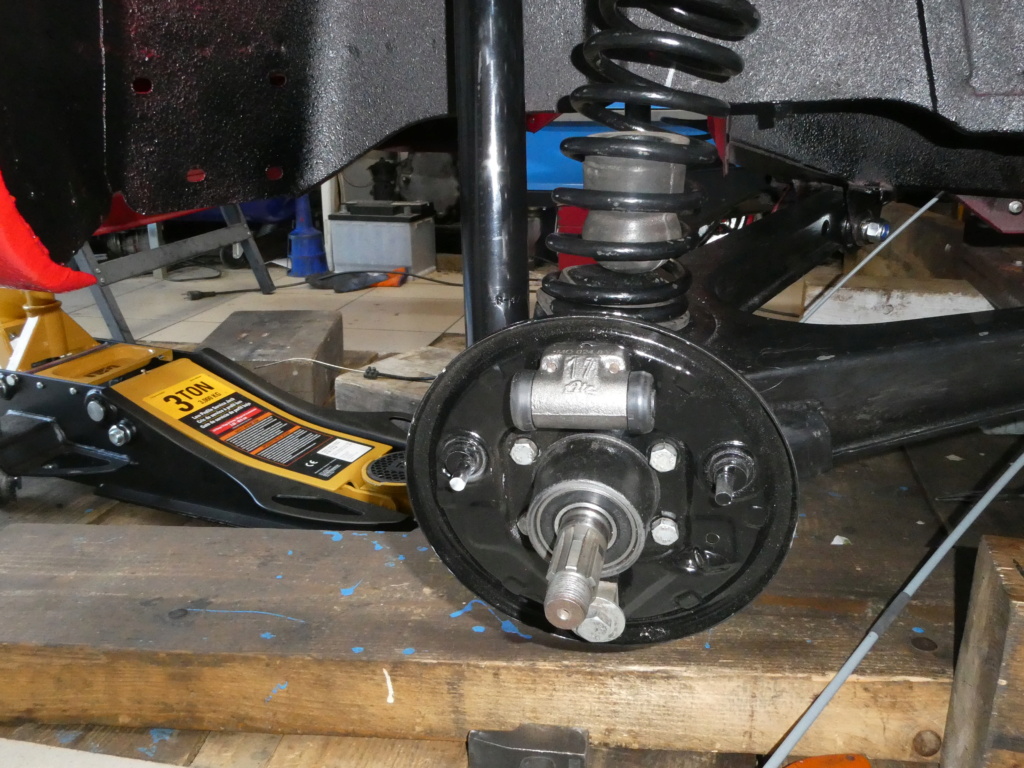

Les cables d'accélérateur, starter et frein à main ont été remplacés, pour tout remettre à sa place dans le tunnel le mieux est encore la fosse.

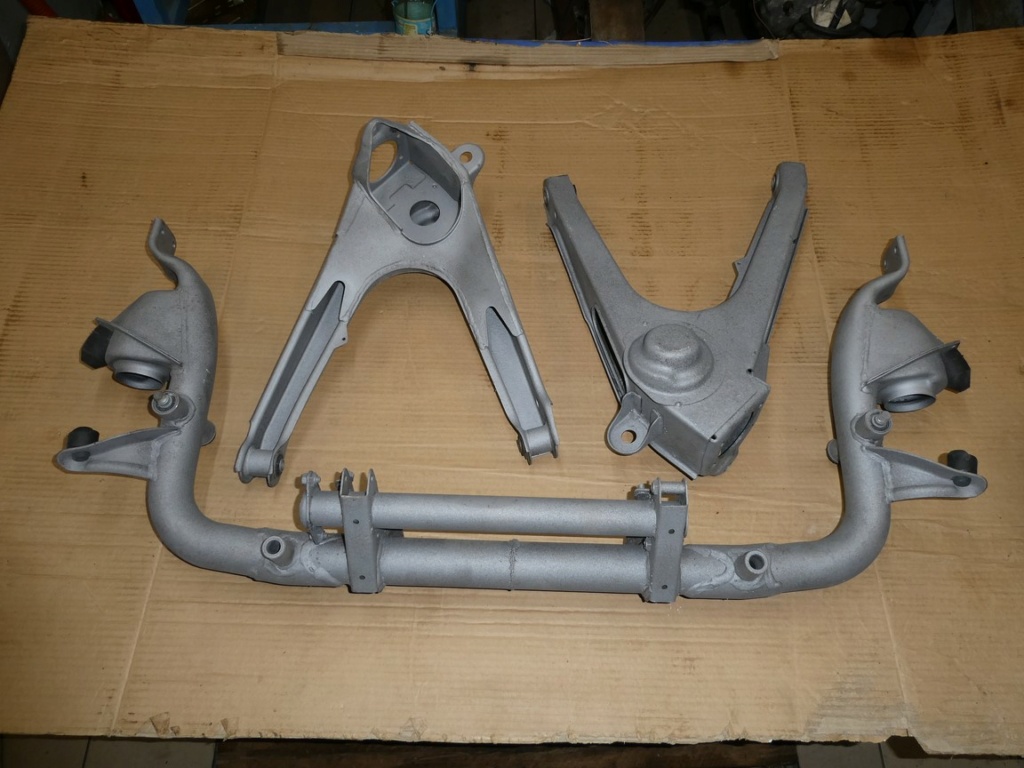

Pose des demi trains arrière et d'amortisseurs neufs
c'était le programme de fin de semaine

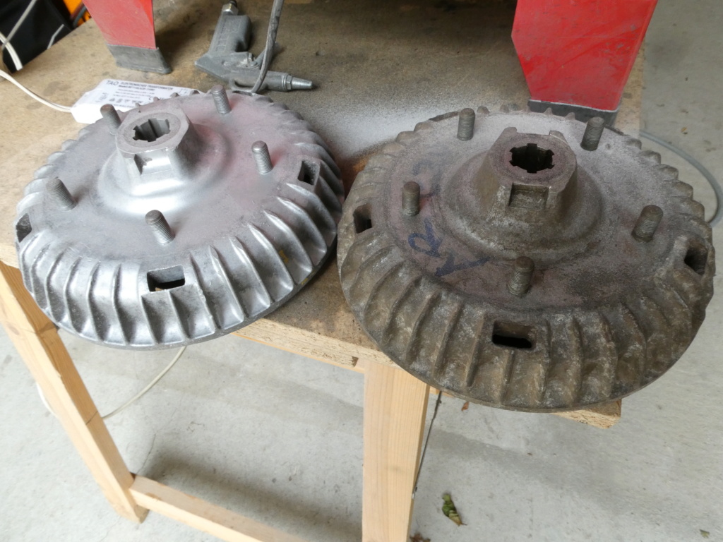

Prochaine étape (avant de prendre une dizaine de RTT pour le 15 août et aller voir de la belle voiture) Pose des mâchoires de freins et des tambours avec des roulement neufs.
