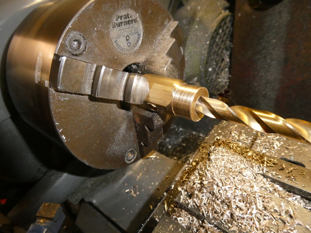

En attendant de faire refaire la capote on va sortir le hard-top.
Il a été acheté en Belgique par eBay et récupéré au Pays Bas lors d'un treffen NSU il y a environ 5 ou 6 ans

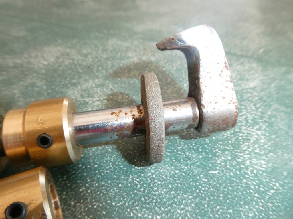

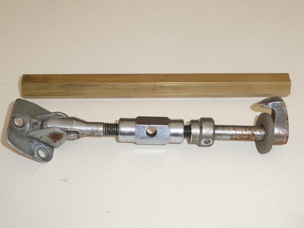

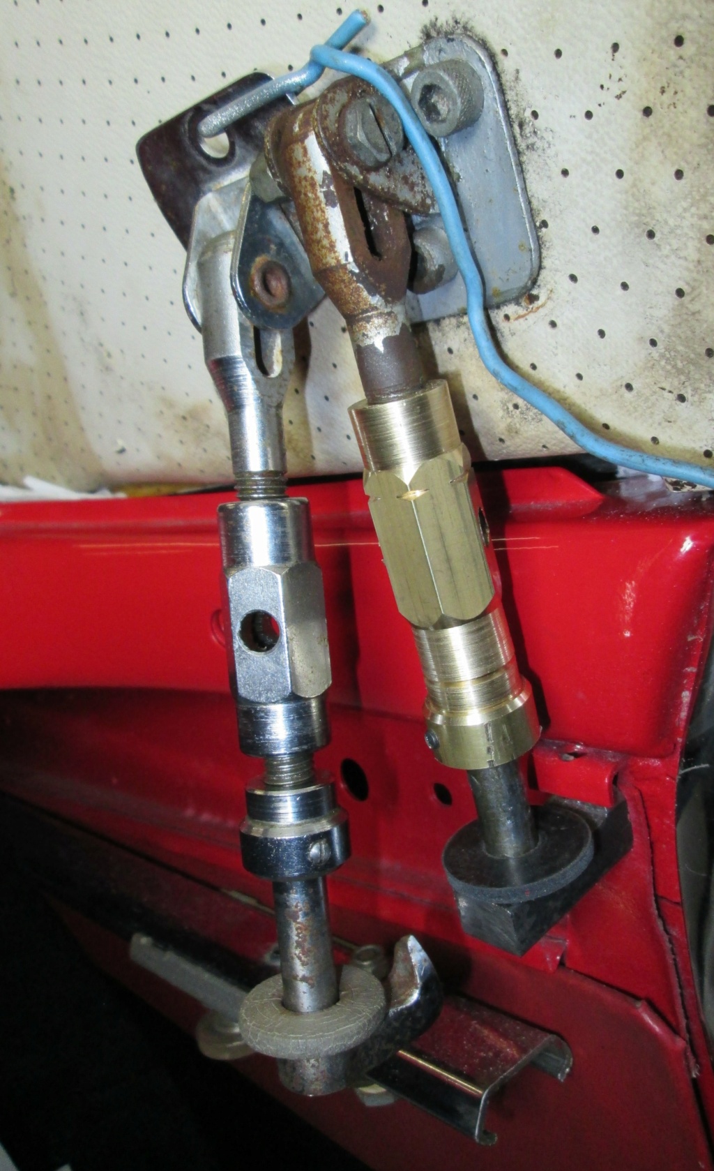

J'ai la partie gauche qui se fixe au hard-top mais pas le système de fixation à la carrosserie.
La solution: emprunter la pièce et la refaire, en deux exemplaires

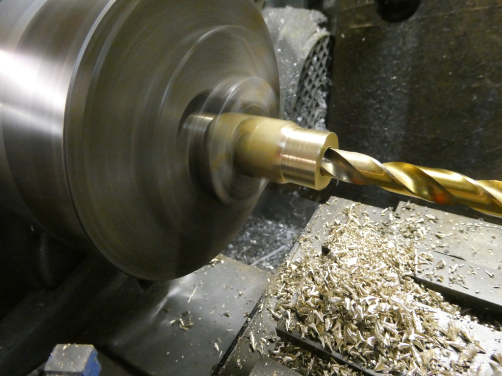

S'approvisionner en matière, le plus facile et agréable à travailler au tour c'est le laiton.
De l'hexagonal de 17 mm ça ne se trouve pas dans les magasins de bricolage. On trouve facilement en ligne sur internet mais le port est plus cher que la matière mais on n'a pas le choix.

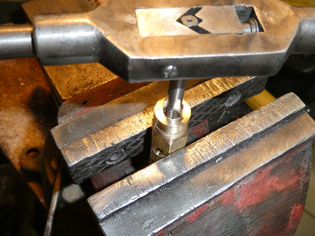

Pour le serrage, la pièce a forcément un filetage avec pas à gauche et un à droite.
Au fait, pourquoi ça s'appelle un tourne à gauche alors que dans 99,99 % on fait des filetages pas à droite ?
Les petites pièces sont terminées.
Le plus compliqué va être le crochet de fixation à la carrosserie
Là pas question d'utiliser du laiton, du laminé de 15x25 mm est en commande.
Du travail à l'étau avec la scie et la lime en prévision

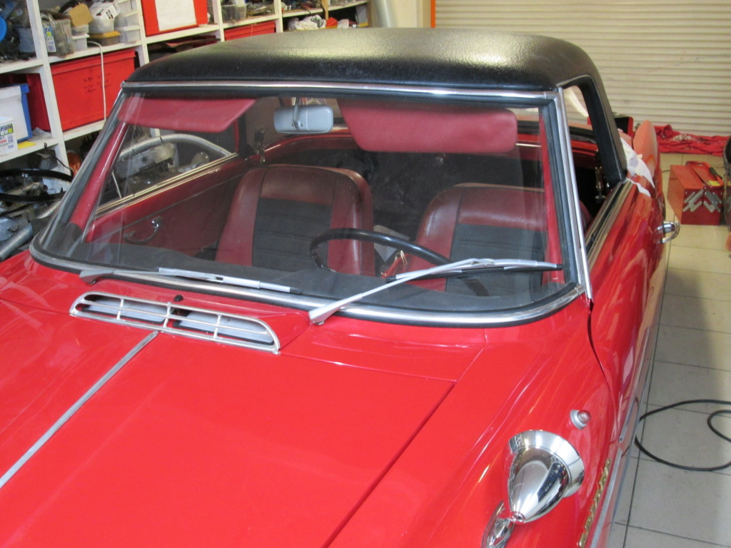

HARD TOP suite
Les 3 mois sans activités sur le forum ne veulent pas dire que rien n'a été fait. Il est immatriculé, il roule mais il y a toujours des petites choses à faire. On se dit "on verra plus tard" mais un jour il faut bien s'y mettre, d'autres choses attendent
Les fixations du hard-top sont finies, ( merci à celui qui m'a prêté une en modèle).
Il y a un pas à gauche et un pas à droite, Comme dans l'industrie le pas à gauche a été repéré par une marque au tour sur l'hexagonal ( NSU ne l'a pas fait)
Encore quelques finitions et protection contre la corrosion en attente

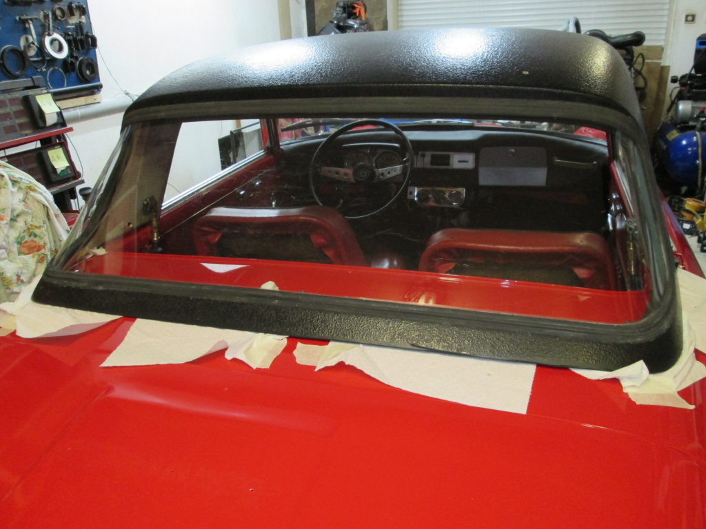

il est maintenant posé et fixé sur le spider
Le ciel de toit est à refaire, mieux vaut pour l'instant ne pas mettre de photos.
c'est assez lourd et pas facile à manipuler seul, il était plus prudent de protéger la peinture
UserPostedImage'
