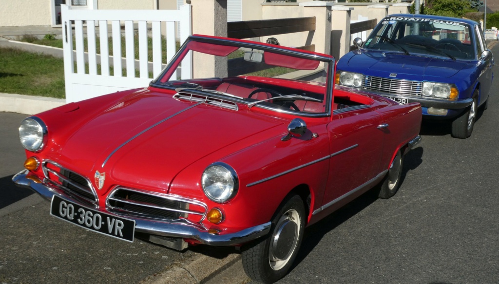

LES RETROUVAILLESLes deux étaient garées dans le même garage mais pour le spider il a fallu faire de la place. La RO a du prendre une location à quelques kilomètres. Les deux frangines étaient séparées depuis 2 ans, avec la fin de la restauration du spider aujourd'hui c'est le jour des retrouvailles  il reste à mettre les voiles sur le jantes, il faut les retailler un peu Les monogrammes sur les ailes, il me manque les clips pour les verrouiller par l'intérieur. Le gros morceau sera la capote, l'armature doit être compléte mais il ne reste pas un cm2 de tissus |
