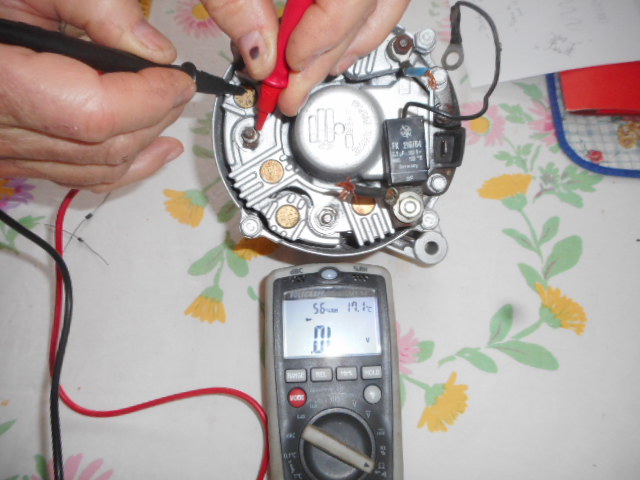

L'alternateur de Martin ne charge pas Il a écrit qu'il l'a testé au remontage et "qu'il marchait"==>comment a t il été testé ? Si, en place , il ne charge pas ( l'aiguille du voltmètre du tdb n'indique rien , soit par ce que le voltmètre lui même est HS, soit parce que ,effectivement , l'alternateur ne charge pas) Martin dit avoir testé l'alternateur en place et qu'il n ' y a que 12V même en accélérant ==> ça ,ce n'est pas normal évidemment Le regulateur a été mis hors de cause ainsi qu'il l'a écrit Reste donc , a priori ,soit un problème au niveau de son induit (spire défaillante?) pour cela il faut tester l'induit selon les valeurs qui pourraient exister dans les "caracteristiques ,Réglages" (je n'ai pas le classeur sous la main) soit un problème au niveau des diodes Pour tester les diode ,il faut retirer la petite grille, puis utiliser le testeur en le positionnant sur "Diode" Ensuite , il faut tester une à une les diodes ,entre son corps (partie dorée) et sa masse ,dans un sens pus dans l'autre (car on ne peut savoir de l'extérieur quel est lze sens de branchement interne)

 plutot comme cela

Oui ,Jean Paul, mais d'une part ,c'est mon voisin et ami Christian , électronicien qui est sur la photo ,et ,d'autre part , son multimètre est un matériel de pro Par ailleurs , l'important est de savoir si la diode est HS ou non, et donc peut importe la valeur notée , à la limite "ça passe ou ça passe pas" après avoir repéré le sens de passage du courant ,en inversant les polaritès ,et ensuite ,ainsi de suite pour toutes les autres diodes

Originally Posted by: alainlefort  Oui ,Jean Paul, mais d'une part ,c'est mon voisin et ami Christian , électronicien qui est sur la photo ,et ,d'autre part , son multimètre est un matériel de pro Par ailleurs , l'important est de savoir si la diode est HS ou non, et donc peut importe la valeur notée , à la limite "ça passe ou ça passe pas" après avoir repéré le sens de passage du courant ,en inversant les polaritès ,et ensuite ,ainsi de suite pour toutes les autres diodes Quand on voit ton multimètre on voit bien que ce n'est pas un premier prix, je ne parlais pas de tes mesures. je mettais juste en garde l'utilisation de certains matériels |

Je vais aller voir un ami électricien auto, car j'ai un doute. D'abord, lui m'a dit qu'il était mieux de travailler avec un multimètre à aiguille pour voir les légères dérivations, signes de diodes fuyardes par exemple.
J'ai fait les mesures, et c'est pas clair: j'ai bien un des deux groupes de diodes (les noires en l'occurrence) qui semblent HS, lorsque je les teste unitairement. Mais j'observe un comportement étrange si j'envoie du 12v avec une ampoule en série, dans ces diodes. Réponse bientôt.

Hello, Pour clore ce chapitre, j'avais une diode en court circuit sur le pont de diode. Je suis presque arrivé à la changer par une d'okkaz, mais finalement j'ai cassé le support de diodes ... balot ! J'ai pas mal cogité, cherché une solution, et finalement je me suis aperçu que le club SM commercialisait le pont de diode (refab) pour l'alternateur paris rhone 70A des SM. Bingo, je commande la pièce, la monte (dans le bon sens, pas comme sur la photo...) et ça marche à la perfection sans aucune modif si ce n'est un petit calage de rondelles au niveau de la fixation + du "fer à cheval" ! Ma GS charge pour la première fois deuis longtemps... Seul HIC, il faut être membre du club SM pour en bénéficier, mais si vous êtes vraiment en panne faites le moi savoir. A+
