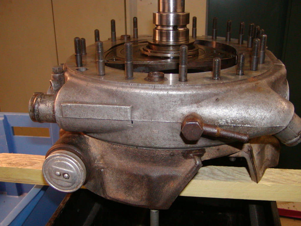

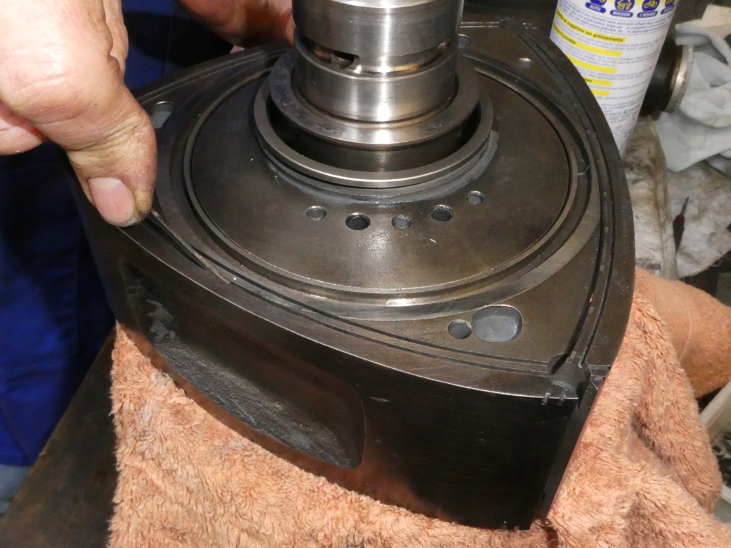

REMONTAGE DE SON MOTEUR
Les pièces ayant été approvisionnées il fallait maintenant se mettre au remontage du moteur.
Le problème est que n'y connaissant rien en moteur à piston rotatif et dans l'obligation de me débrouiller seul, j'ai commencé par acheter sur ebay les originaux des manuels NSU de pièces détachées et de réparation.

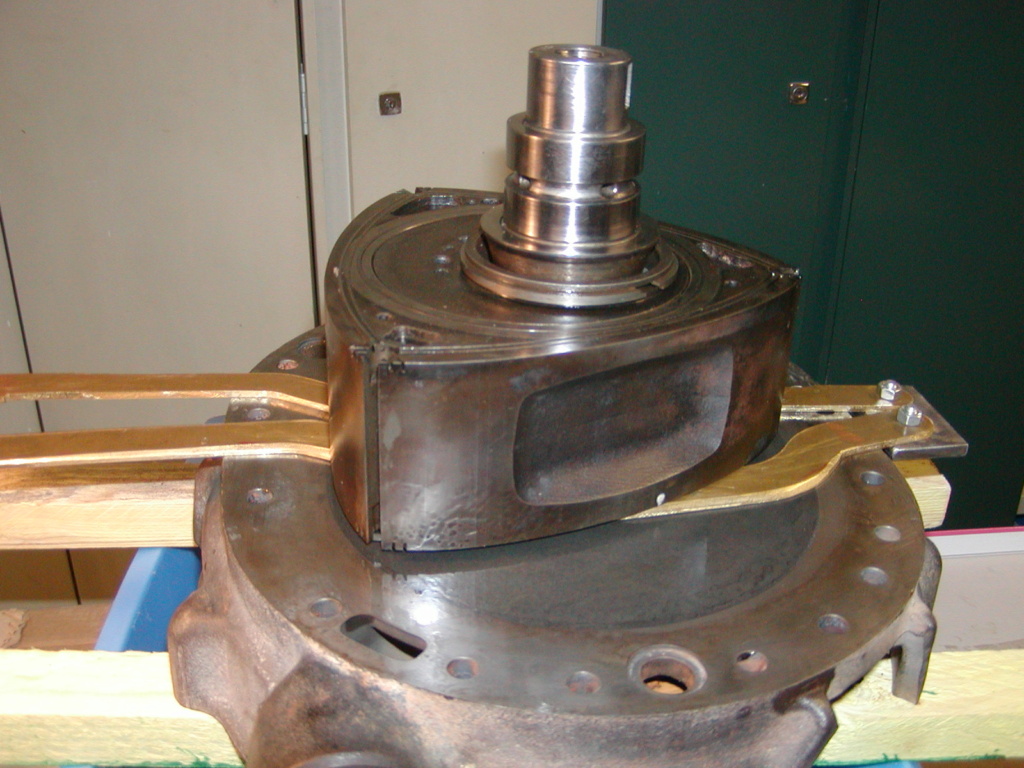

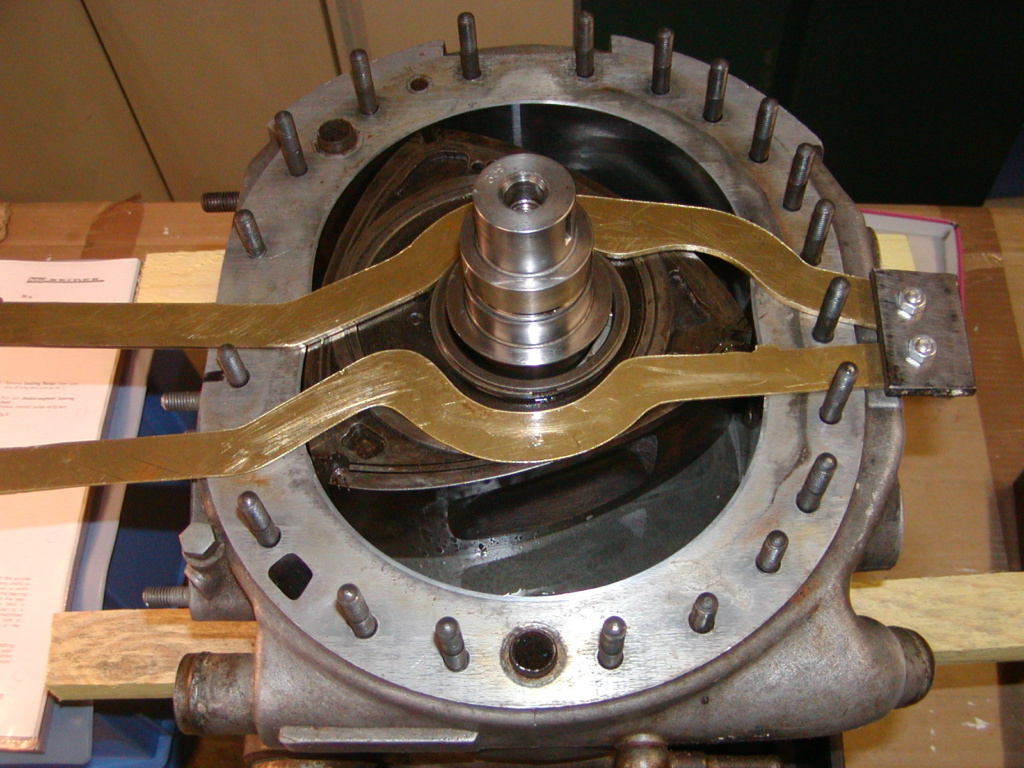

Outil indispensable, le jeu de pinces pour serrer les segments. On m'avait dessiné les formes sur du papier, je les ai réalisées dans une feuille de laiton, beaucoup plus facile à réaliser que dans de la ferraille.
Avant de se lancer il était nécessaire de passer par une phase d'apprentissage avec un remontage sans la segmentation
Pose du rotor
Pose du stator
Ce sera un peu moins facile quand il y aura les segments sur les pointes du rotor. Probablement la phase la plus délicate.
Il y a à nouveau besoin des pinces pour poser le flasque supérieur.
Finalement, pas compliqué.
Difficulté rencontrée: on ne m'a pas donné l'épaisseur des pinces ! Elles étaient trop épaisses
Modifié par un utilisateur samedi 31 août 2024 22:20:09(UTC)  | Raison: Non indiquée

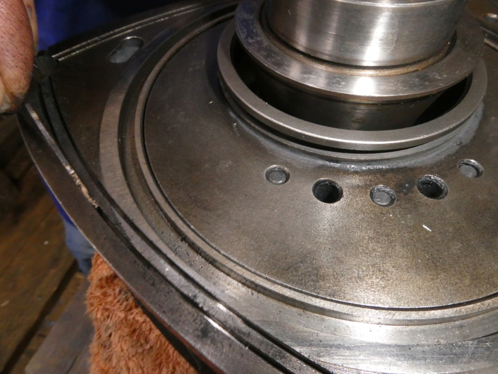

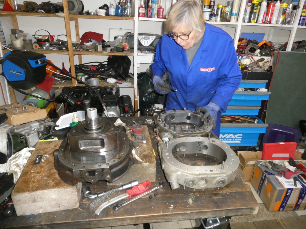

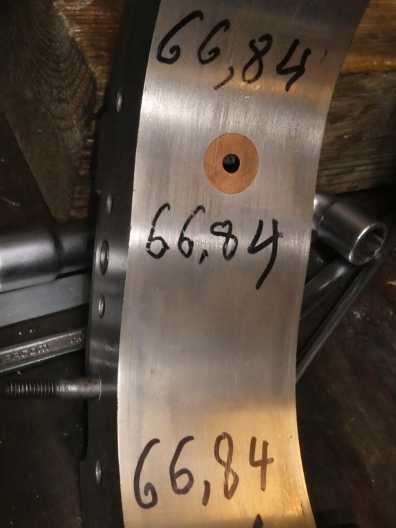

Préparation du rotor
Avant de poser les segments en céramique , vérifier que la longueur est compatible avec la largeur du stator
je pratique la "sous-traitance", mais ici c'est gratuit, le but étant de transmettre et c'est du gagnant / gagnant
Un stator neuf n'a pas ses goujons, il faut donc les retirer de l'ancien stator et les remettre. IL Y EN A 40
Modifié par un utilisateur samedi 25 janvier 2025 23:58:57(UTC)  | Raison: Non indiquée
