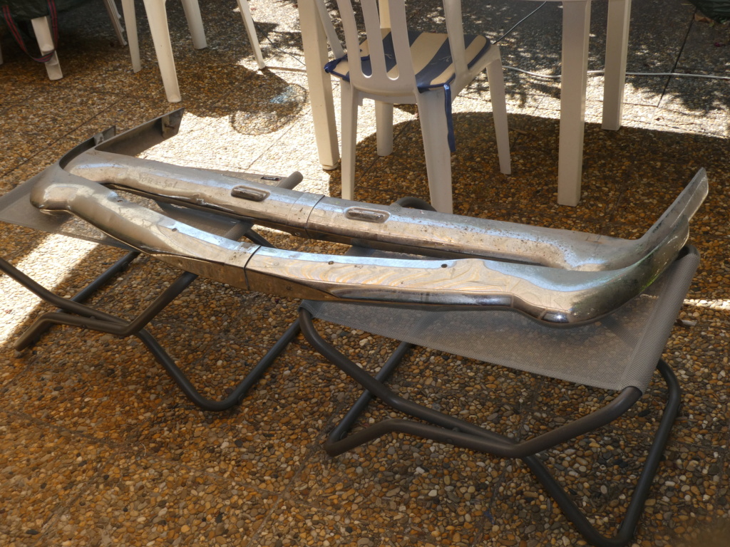

#154 Envoyé le : vendredi 23 juin 2023 22:17:53(UTC)
Messages: 695
DEVOIRS DE VACANCES
ça va permettre de gagner un peu de temps.
Dommage, ils ont été percés pour des phares additionnels  :
Ils ne sont pas chouettes, mais c'est un dépannage en attendant un chromage à l'automne
A l'ombre des lauriers entre deux séances de HAMAC..
