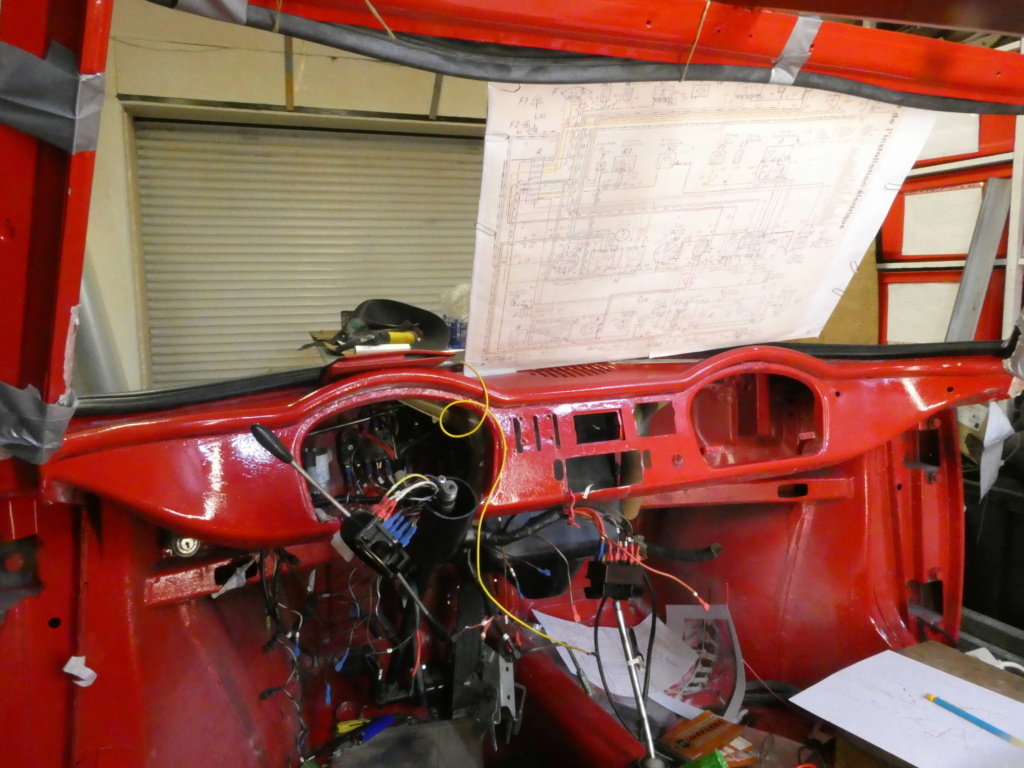

FAISCEAU ELECTRIQUE
ça semblait simple au démontage, je n'ai rien repéré, seulement ça fait deux ans et en deux ans on oublie !
Une fois reposé ça l"est beaucoup moins
Avec un schema allemand et un français c'est compliqué. Les éléments n'ont pas les mêmes repères sur les deux, l'un a les n° de fils et pas l'autre.
Ils sont en mini format A5, il faut les agrandir en A3, tout reporter sur celui en français, sortir les crayons de couleurs et suivre les fils.
Pour tout compliquer la couleur de certains fils du spider ne correspond pas à celles des schémas et c'est bien d'origine.
A la fin, faire un tirage en A2 et le faire plastifier
je me console en me disant que j'ai échappé au mutiplexage.
Modifié par un utilisateur mardi 7 février 2023 22:48:24(UTC)  | Raison: Non indiquée
#108 Envoyé le : mardi 14 février 2023 20:31:25(UTC)
Messages: 695
Avec deux schémas il a fallu faire une compilation de façon à avoir toutes infos sur un seul.
Quand il faut passer à la pratique c'est un autre problème.

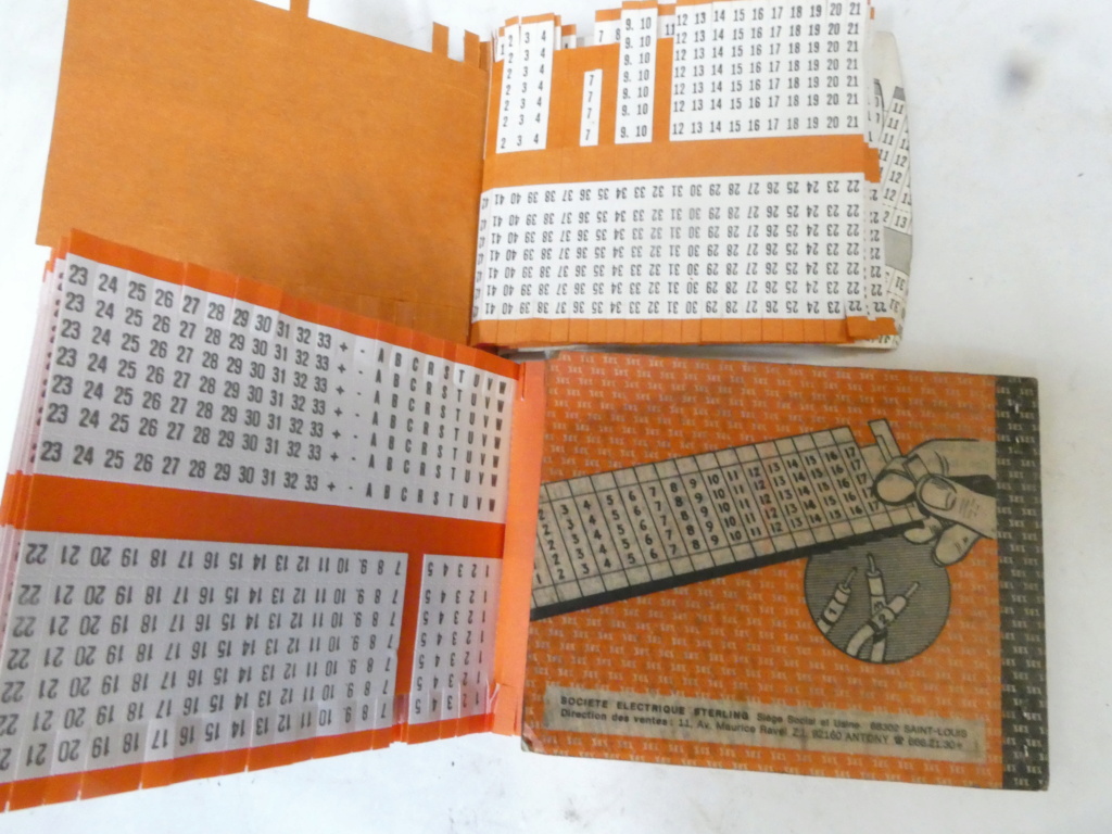

j'avais des carnets de bandes adhésives avec des numéros, ils ont bien 40 ans mais ils se sont bien conservés. Sur un carnet on retrouve la société, seul le n° de tél à 7 chiffres s'est étoffé pour passer à 8 en octobre 1985
Il a fallu sortir le multimètre et sonner chaque fil, quand on a une extrémité, pas toujours facile de trouver la deuxième.
Maintenant chaque fil est numéroté aux deux extrémités.
Pour remonter un moteur il faut une journée, ça fait plus d'une semaine que je suis sur ce faisceau.
ça prend la tête, il faut souvent faire une pause

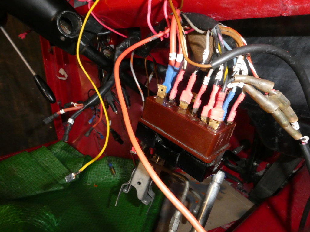

#109 Envoyé le : mercredi 15 février 2023 16:46:17(UTC)
Messages: 695
Sur le forum NSU, un ami qui connait bien les anciennes a mis ceci en commentaires.
Pas une critique mais un conseil, ta gaine thermo devrait recouvrir toute la cosse !
Je pense que c'est pour le repérage mais tes cosses ne paraissent pas complétement enfoncées.
Sinon un exercice qui parait maitrisé , avec un repérage de pro (même si le must reste la bague qui elle ne risque pas de s'éclipser dans le temps).
j'écoute, je lis et j'essaie d'expliquer pourquoi, les échanges sont constructifs
La gaine thermo ne va pas jusqu'en bas de la cosse volontairement, dans les endroits difficilement accessibles on risque de mettre la fiche mâle entre la cosse femelle et l'isolant thermo. Le fait de voir l'extrémité de la cosse l'évite.
Le fil jaune n'a pas de cosse, c'est un baladeur qui sert au repérage au multimètre.
les cosses ne sont pas complètement enfoncées car pour mettre en place le clavier d'interrupteur dans le tableau de bord il faudra tout retirer. Cet interrupteur est pratiquement introuvable, je l'ai piqué provisoirement sur un autre spider.
Les cosses du comodo sont fragiles, ceux qui ont des NSU le savent. Un comodo en état si on le trouve c'est plus de 100 euros, de plus il doit en exister 4 modèles différents. Celui spider, pratiquement introuvable et ce qui est rare est cher
Je n'ai jamais utilisé de bagues, je pense qu'il faut les mettre avant le sertissage, dans ce cas ce n'était pas possible. Les étiquettes c'est pas mal, je ne pense pas refaire cela un jour !   ou après 2050 !
En principe, le repérage est terminé.

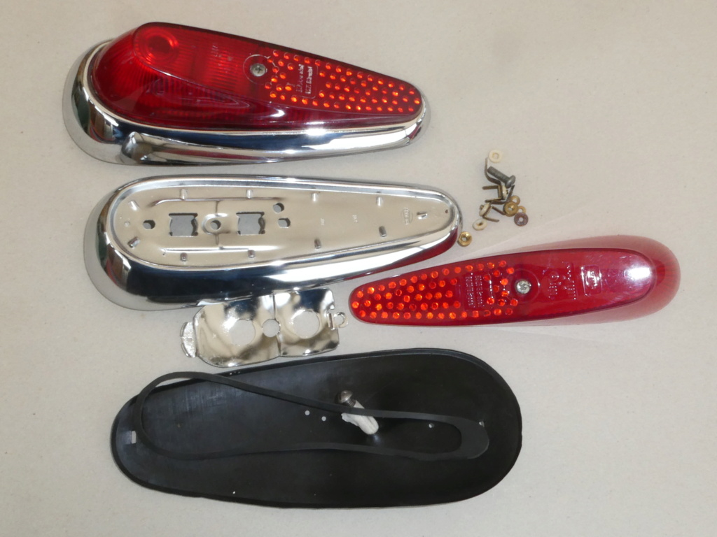

Petite journée
Remontage des feux arrières remis à neuf.
beau chromage des optiques et montage avec du HELLA d'origine nettement plus joli et lumineux que les refabrications d'Amérique du Sud
Ce n'est pas encore "VERSAILLES" patiente

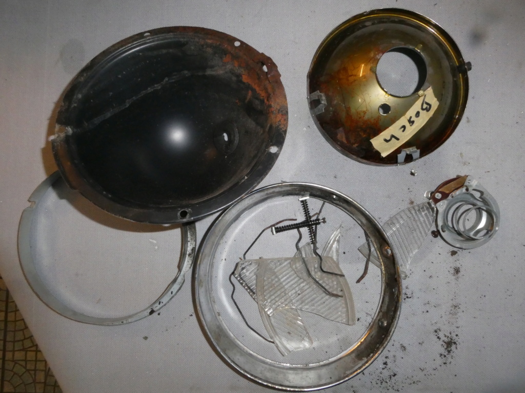

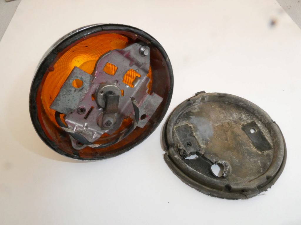

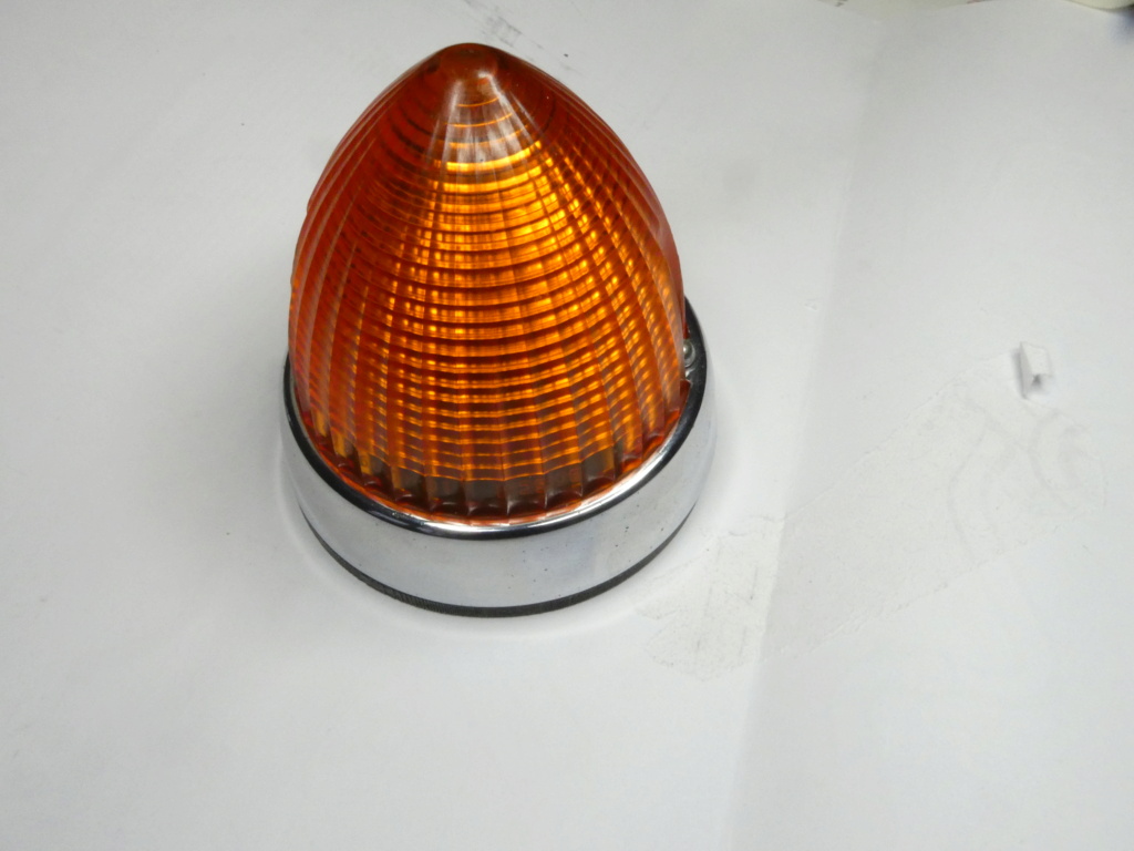

LES CLIGNOTEURS AVANT
Il a fallu faire les fonds de placards, ce n'est pas brillant
Pour faire l'étanchéité avec la carrosserie il y a un joint en caoutchouc qui apparemment ne se trouve plus dans le commerce.
Pour contourner l'obstacle je vais contacter mon ami qui va me faire le programme de réalisation de la pièce avec l'imprimante 3D.
Pour cela il existe du fil de différentes duretés SHORE qui ont la souplesse du caoutchouc.
Modifié par un utilisateur vendredi 17 février 2023 13:00:38(UTC)  | Raison: Non indiquée

APRES 7 HEURES DE TRAVAIL DE NUIT
Le risque était que la pièce ne se décolle du plateau. Le revêtement du plateau est fonction de la nature du filament, de sa température, ici c'est sur du ruban papier Scotch. Cette nuit c'était le coup de poker, tout c'est bien passé.
Le résultat, il reste à percer les passages de fils et de vis.
Petite correction à apporter : augmenter de 10 ° la température du filament pour avoir un meilleur état de surface de la pièce
Prochaine opération : fonds de placards pour les optiques de phares

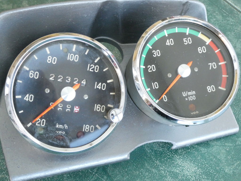

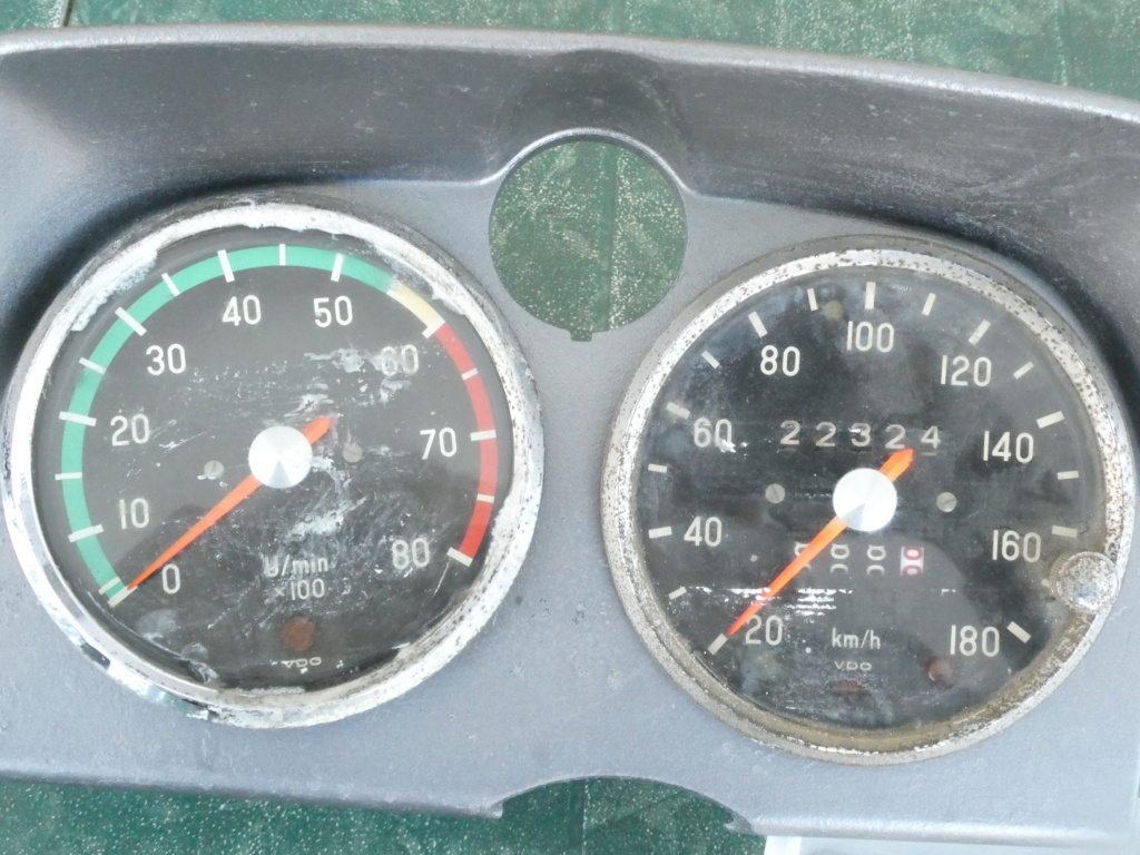

les compteurs
Après des années dans une casse et ensuite abrités à moitié dehors
le résultat:
je n'y croyais pas, non ils ne sont pas allés à Lourdes
Modifié par un utilisateur lundi 27 février 2023 23:45:49(UTC)  | Raison: Non indiquée
#118 Envoyé le : lundi 27 février 2023 20:14:15(UTC)
Bien !
Il faudra les mettre du bon coté ! hihi...
#119 Envoyé le : lundi 27 février 2023 21:24:43(UTC)
Messages: 695
Originally Posted by: serge Go to Quoted Post
Bien !
ne t'inquiète pas pour cela, ils sont sur la table et pas dans la voiture
#120 Envoyé le : lundi 27 février 2023 23:17:48(UTC)
Messages: 407
Sur la table ? c'est vrai qu'en ce moment il fait meilleur au chaud dans la maison que d'être dans le garage. En tous cas félicitations pour le travail.
