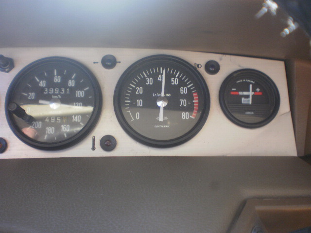

Originally Posted by: martinb  Salut les birotoristes, J'ai rénové mon alternateur, enfin c'est un bien grand mot: 2 roulements, et usinage d'une nouvelle poulie à partir d'une poulie double de DS. Bref, après m'être bien griffé les mains pour le remonter, il charge: un bon point. En revanche, j'attendais comme un gosse que l'aiguille du voltmètre au tableau de bord s'agite, mais quenini pourtant il est bien alimenté... J'ai lu que c'est un voltmètre "thermique", suis-je le seul birotoriste en panne de voltmètre ou c'est courant ? D'autre part, j'ai un phénomène bizarre: quand je mets le contact, la pompe à essence tourne une paire de seconde: jusque là, normal. Puis elle s'arrête (jusque là, encore normal). Mais le relai de la pompe "siffle" un instant. Bizarre non ? Enfin, pouvez-vous me confirmer que ces 2 relais se fixent bien sur les 2 supports inférieurs du bloc compteur Jaeger ? Quidd du bruiteur d'oubli des clignotants ? https://youtu.be/DmenDGgdH80 Concernant le relais de pompe, j'ai un phénomène similaire, une sorte de petit chuintement au moment où la pompe s'arrête. J'ai ma GS depuis 1990, ça l'a toujours fait, j'avoue ne pas avoir cherché à élucider ce bruit. Il fait tellement partie des bruits de l'auto qu'à la lecture du post de Martin, j'ai eu un doute et il a fallu que je vérifie.

Ma birotor est mesquine! En fait, mon problème de vitesses après 20 kms l'autre jour venait ...à priori de mon alternateur qui ne charge plus et donc d'une batterie avec 11V / 11,5V ! J'ai pourtant révisé cet alternateur, et il chargeait bien au remontage.
J'ai essayé de l'alimenter en 12V directement de la batterie mais rien n'y fait, donc cela met hors de cause le régulateur. C'est parti pour un redémontage, une vraie chiotte!

Bonsoir Martin Lors de ta révision de cet alternateur , as tu testé les 6 diodes? pourquoi le régulateur serait hors de cause ? le mien était mort quand j'ai remonté par la route ma birotor d'Aix en Provence à Brest , je roulais plein phare de jour + le degivrage de la lunette AR , mais le voltmétre était quand même toujours dans l'extrême partie droite du cadran! j'ai été obligé de changer aussi la batterie ,qui avait bien bouilli! J'ai monté un régulateur electronique , sans aucun soucis depuis! Qu'indiquait ton voltmetre ? l'aiguille complétement à gauche ?
Groupes: RC-ADHERENT, RC-ADHERENT OUI, RC-COT-2018-NON PAYE, RC-COT-2019-NON PAYE, RC-COT-2020-NON PAYE, RC-VALIDATED OUI, Registered, Registered Users, Subscribers Inscrit le: 23/09/2020(UTC) Messages: 77
Je mets le régulateur hors de cause, car en alimentant l'excitation directement depuis la batterie, l'alternateur ne charge pas non plus. Le voltmètre du tdb ne marche pas, je parle de valeur lue au voltmètre sur la batterie, moteur tournant. J'ai tout juste 12V, signe qu'elle ne charge pas. Je devrais avoir 14V au moins en accélérant le moteur. Pas testé le pont de diode lors de lé révision, je ne connais pas la procédure et comme je l'ai dit, après révision il marchait. Ceci étant j'ai un pont de diode de SM neuf, peut-être que c'est les mêmes. Réponse bientôt... Modifié par un utilisateur mercredi 10 février 2021 20:55:12(UTC)
