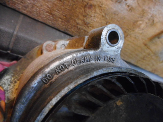

Sur le corps de la pompe ,il est écrit "Do not clamp in wise" je traduis par "ne pas serrer dans le bon sens"? ==>Ca n'a pas de sens! Pierre , toi qui maitrise mieux que moi ma langue maternelle ,que cela signifie t il exactement? Ne pas serrer trop fort ?
#3 Envoyé le : lundi 23 novembre 2020 01:18:59(UTC)
Groupes: Administrators, RC-ADHERENT, RC-ADHERENT OUI, RC-CA, RC-COT-2018-PAYE, RC-COT-2019-PAYE, RC-COT-2020-PAYE, RC-COT-2021-PAYE, RC-VALIDATED OUI, Registered, Registered Users, Subscribers
Messages: 230
c'est peut-être un pas à gauche ?
Celle de la RO 80 ne se démonte pas
En RO 80, tu sais quand tu pars mais pas quand tu reviens

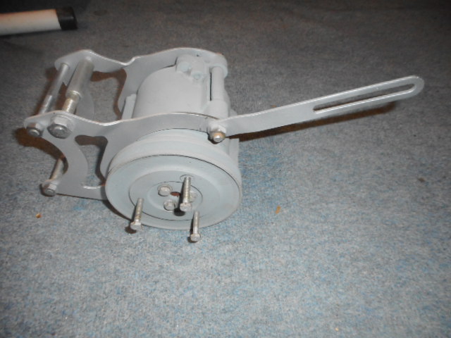

les éléments démontès
et remontès
alainlefort
#6 Envoyé le : lundi 23 novembre 2020 12:24:58(UTC)
alainlefort
Inscrit le: 20/10/2019(UTC)
Messages: 180
facile avec serving! merci jean pierre !

le démontage s'arrête quand on s'apercoit qu'on ne peut pas sortir la biellette interne; par contre , j'ai pu renover entierement ces compresseurs en peinture , en les démontant comme j'ai montré; c'étaient des tas de rouille ,ils ont meilleure allure maintenant;par contre , je ne sais toujours pas comment le système fonctionne

Bonsoir Alain,
C'est exotique d'aller tester le fonctionnement de cette pompe à palettes, mais intéressant!
Do not clamp in wise.
Ca me laisse quand même perplexe...
Quand on ne sais pas, on ne sais pas.
Alors je viens de poser la question à mon binôme anglophone à Montréal.
Il m'a répondu: ne pas serrer dans un étau, prendre garde à ne pas déformer.
Et il me dit: bonne chance, hahahah!!!
Mais tu as réussi à démonter sans rien abimer, alors tout va bien.
Si tu as une photo de la pompe et de l'étiquette, je lui enverrai, il sera content et je lui expliquerai que c'est l'antipollution du Wankel.
Amicalement
Pierre
alainlefort
#10 Envoyé le : mardi 24 novembre 2020 09:25:07(UTC)
alainlefort
Messages: 180
la traduction littérale est "Ne pas serrer avec sagesse" ==>donc il faut serrer fort ? C'est l'inverse de ce que Montréal dit...

errare humanum est!! Ce n'est pas "Wise" mais "Vise"
et donc , dans ce cas , cela signifie "ne pas serrer dans un étau"
Mais ,d'ailleurs quoi serrer dans un étau et pourquoi?

Tes photos sont arrivées entre temps.
Merci!
C'est vise et pas wise.
Faut revoir la traduction alors, peut être.
Je vais redemander, photo à l'appui.
Fin de la récré ce matin pour moi.
Pierre
alainlefort
#17 Envoyé le : mardi 24 novembre 2020 10:58:41(UTC)
alainlefort
Messages: 180
Cherches pas Pierre , cela signifie "ne pas serrer dans un étau"
