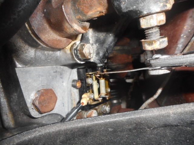

aujourd'hui, mauvais temps , je me suis attaquè au nettoyage réglage des grains de contact du boitier Geldron
l'accès est très mauvais,une fois la batterie retirée ,ainsi que la plaque ,il y a cette arête vive qui ouvre la peau comme un rasoir...
voila le boitier ouvert , mais l'accès ....!

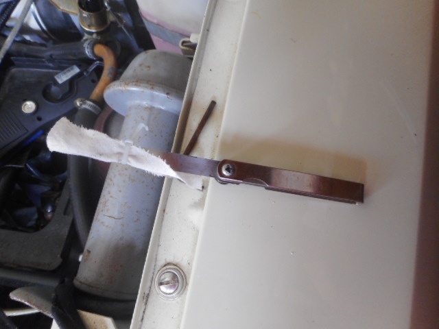

fabrication d'un petit outil pour nettoyer les grains de contact
verification de l'écartement: il y en a un qui a plus de 1,3 mm, tant pis , je modifie l'écartement ,très difficile de dévisser la vis à empreinte "allen"
la cosse sera remplacée , le fi lest oxydé
j'ai aussi refait le cerclage de caoutchouc ceinturant le boitier
